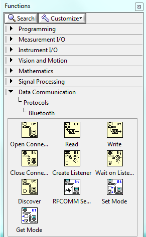

Hast Du die Funktionen schon angeguckt:

Ja die Funktionen habe ich mir auch schon angeschaut und ausprobiert damit
eine Verbindung aufzubauen, allerdings hatte ich da auch noch so meine Probleme.

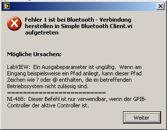

Hm habe mir das Beispiel angeschaut und auch ausgeführt mit der Adresse von dem internen Bluetoothmodul.
Ich erhalte den gleichen Fehler wie auch bei meinen Versuchen (Abbildung im Anhang).
Wahrscheinlich erkennt er einfach dieses interne Bluetoothmodul nicht.

Und im MAX, bzw. im Gerätemanager ist das Modul auch nicht?

Doch da findet er das und die Kommunikation bzw. den Datenaustausch mit einem Smartphone habe ich auch getestet, das funktioniert. Nur mit LabView klappt es nicht!

Also ich habe es hinbekommen, dass das interne Bluetoothmodul von LabView erkannt wird.
LabView arbeitet nur mit dem Windows Bluetooth Treiber, also habe ich den Toshiba Treiber deinstalliert
und dann mit folgendem Tool http://bluetoothinstaller.com/ den Windows Treiber installiert.
Jetzt läufts! =)
