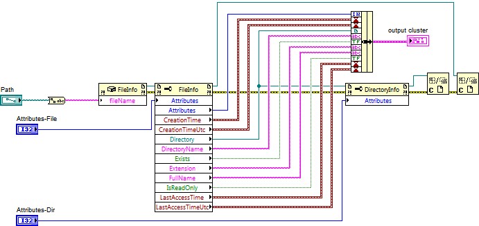

Hallo Zusammen,
wie kann ich denn in eine versteckte .ini Datei schreiben?
Ich habe die Datei versteckt und schreibgeschützt angelegt, damit Benutzer es nicht so leicht haben die Datei zu finden und zu verändern.
Ich hebe den Schreibschutz auf, schreibe meine Daten in die Datei, schließe die Datei und füge den Schreibschutz wieder hinzu.
Beim schließen der Datei bekomme ich aber immer einen Fehler!
Wenn die Datei nicht versteckt ist, funktioniert der Code.
Wer hat damit schon Erfahrungen gemacht, bzw. weiß wo mein Fehler liegt?

RE: In versteckte Konfig-Datei schreiben
Ich habe es jetzt hinbekommen, indem ich die Datei durch einen Kommandozeilenbefehl mit dem System Exec.vi zunächst sichtbar mache, rein schreibe und wieder verstecke.
Das funktioniert zwar, ist aber finde ich auf den ersten Blick keine schöne Lösung.
Gibt es da noch eine andere Möglichkeit, oder muss ich es so machen?
Hallo TDO,
im Anhang ein kleines Beispiel mit .Net.
Schreibschutz aktivieren --> Readonly
Datei verstecken --> Hidden
Die File-Ref bringt ebenfalls die Directory-Ref mit.
Ralf
10.0 .vi  File-Dir-Attributes.vi (Größe: 13,16 KB / Downloads: 230)
