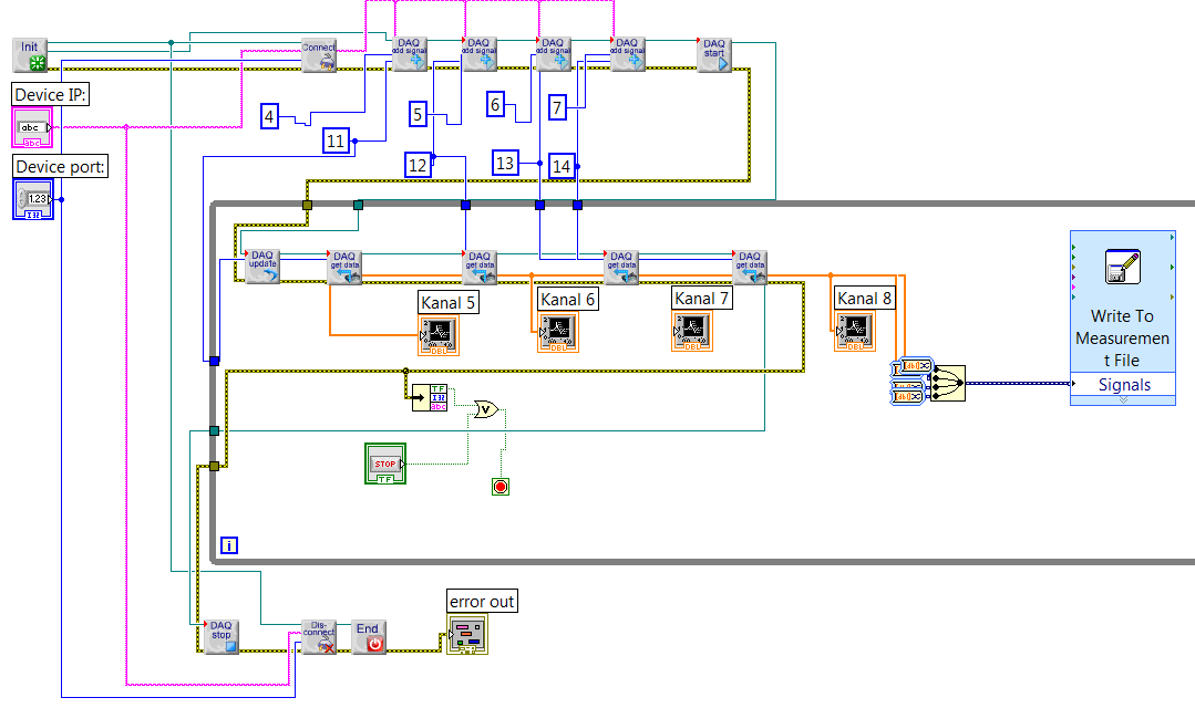

Hallo Zusammen,
es hat alles geklappt mit der Verbindung und Kommunikation zwischen Labview und HBM-Box.
Aber ich stehe momentan vor dem Problem:

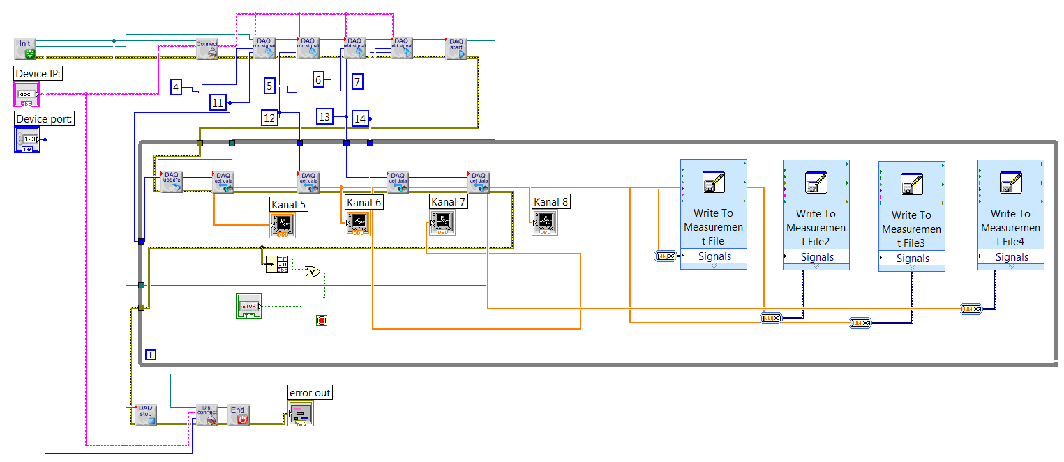

1.) Datenspeicherung aller erfassten Signalen durch erstes VI, das ich hochgeladen habe, funktioniert nicht, weil bei der Datenverarbeitung es zu finden ist, dass eine Datenreihe durch Anderen zu beliebtem Zeitpunkt überschrieben wird.
2.) Ich habe darüber nachgedacht und das VI (siehe 2. VI) umgebaut. Aber ich muss vor jeder Messung für jeden Kanal eine Datei zur Speicherung zuweisen...
Hat jemand Erfahrungen mit diesem beschriebenen Problem?
Gruß und danke im Voraus
Mingzhe

Hallo enory,
herzlich willkommen im Forum.
1.) Du hast die ExpressVI so konfiguriert, dass die Messdateien jedesmal überschrieben werden. Wenn du das nicht so haben willst, musst du es anders konfigurieren. Das gilt auch für das zweite VI…
2.) Du hast das ExpressVI so konfiguriert, dass jedesmal einmal nach einem Dateipfad gefragt wird. Wenn du das nicht willst, musst du es auch anders konfigurieren! Das gilt auch für das erste VI…

Hi GerdW,
danke für schnelle Antwort.
Ich will natürlich mehere Signale in eine Datei speichern. Aber wie gesagt, wenn alle Signale in einer gebunden sind und in das Block "Write to file" kommt, wird jeder Datenreihe in lvm-Datie durch andere Reihe zu beliebigem Zeitpunkt (nicht immer) überschrieben...
Aber ich habe bemerkt mit den simultanen grafischen Darstellungen aller Signale. Keine Überschreibung erkennbar d. h. vor den grafischen Darstellungen funktionieren alle richtig.
Ich glaube das Block "Merge Signal" vor dem "Write to file" ist das Problem oder? Das Signal sollte in eigener Datenreihe gespeichert werden. Aber "Merge Signal" mischt sie zu beligbigem Zeitpunkt.
Mingzhe
