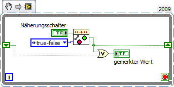

Hallo liebe LV-Gemeinde,
hab grad eine Construction...
Ich hoff mir kann geholfen werden.
Ich habe einen Näherungsschalter, der bei eingelegtem Werkstück ein True liefert und wenn es nicht vorhanden ist, ein False.
Das Werkstück wird eingelegt, Näherungsschalter liefert ein True, Zylinder spannen das Teil und es wird gemessen. Nach erfolgreicher Messung muss das Teil wieder aus der Vorrichtung entnommen werden - der Näherungsschalter liefert False - und andersrum eingelegt werden - Näherungsschalter liefert wieder ein True. Ich möchte mir den Wechsel des Näherungsschalter von True auf False merken, da ich damit eine neue Aktion ausgelöst werden soll.
D.h. ein Wechsel von True auf False soll mir eine 1 bzw. True liefern.
Ich habe mir das VI "Boolescher Wechsel" schon angeschaut, allerdings liefert mir das auch nicht mein gewünschtes Ergebnis, da es sich die 0 bzw. 1 nicht merkt...
Kann mir bitte wer in einem Beispiel-VI zeigen, wie das einfach umzusetzen wäre?
Gruß & Dank
Joa

Hallo Joachim,
Werte "merkt" man sich mit einem Schieberegister:
Zitat:Ich habe mir das VI "Boolescher Wechsel" schon angeschaut, allerdings liefert mir das auch nicht mein gewünschtes Ergebnis, da es sich die 0 bzw. 1 nicht merkt...
Diese Funktion liefert dir ein TRUE, wenn eine Flanke im Signal erkannt wird. Dann und nur dann…

Neben der von Gerd aufgeführten Möglichkeit, gibt es noch weitere wie z.B. der boolsche Trigger in der OpenG Bibliothek.
Dieser gibt dir sowohl das Signal für positiven wie auch für negativen Flankenwechsel aus.
Den Wert kannst du dann genauso speichern, wie in Gerd´s Beispiel.

Auch LabVIEW liefert hierfür eine Funktion mit Namen Boolean Crossing PtByPt

das VI "Boolean Crossing PtByPt" habe ich schon ausprobiert, aber ich möchte ja nicht nur bei Flanke eine 1 sondern sobald ein Wechsel von 1 auf 0 erfolgt ist, dauerhaft eine 1 erhalten..?

Hallo Joachim,
du musst nur die boolsche Verknüpfung in meinem Snippet oben anders verdrahten:
Code:
schieberegister := BoolscheFlanke OR schieberegister
