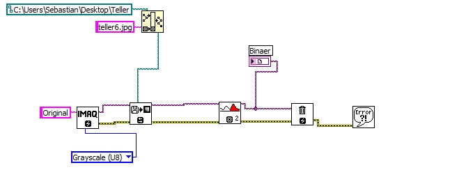

in der Hilfe oder in alten Threads habe ich leider nichts gefunden. Daher hoffe ich hier etwas Hilfe zu bekommen.
Ich lese ein Image als U8 ein und wandle es mittels automatischem Threshold in ein Binärbild um. Wenn ich das Bild auf dem Frontpanel anzeigen lassen will, ist es komplett schwarz. Fährt man aber mit der Maus über das Bild, werden darunter in der Anzeige dennoch die richtigen Werte der einzelnen Pixel (1 oder 0) angezeigt. Das merkwürdige daran ist, dass Images mit anderen Funktionen (z.B. Inverse-Block statt Threshold) richtig angezeigt werden.
Muss ich bei dieser Funktion (manuelles Threshold funktioniert auch nicht) irgendetwas bestimmtes beachten? Sequenz drum herum oder sonst was? Hab schon vieles getestet, aber nichts klappt.
So wie ich es verstanden habe, muss ja kein zweites IMAQ Create zugefügt werden, da ich nur ein Bild ausgebe, richtig?
Im Anhang ist mal der kleine Programmausschnitt dargestellt. So viel kann man da ja eigentlich nicht falsch machen.
Danke im Voraus!

Du musst nur mit der Maus ins Bild & linksklick und bei Palette Binary wählen

Oh man,
allerbesten Dank!
Das war zu einfach um es herauszufinden. Ich hab immer nur versucht, es programmiertechnisch zu lösen!
