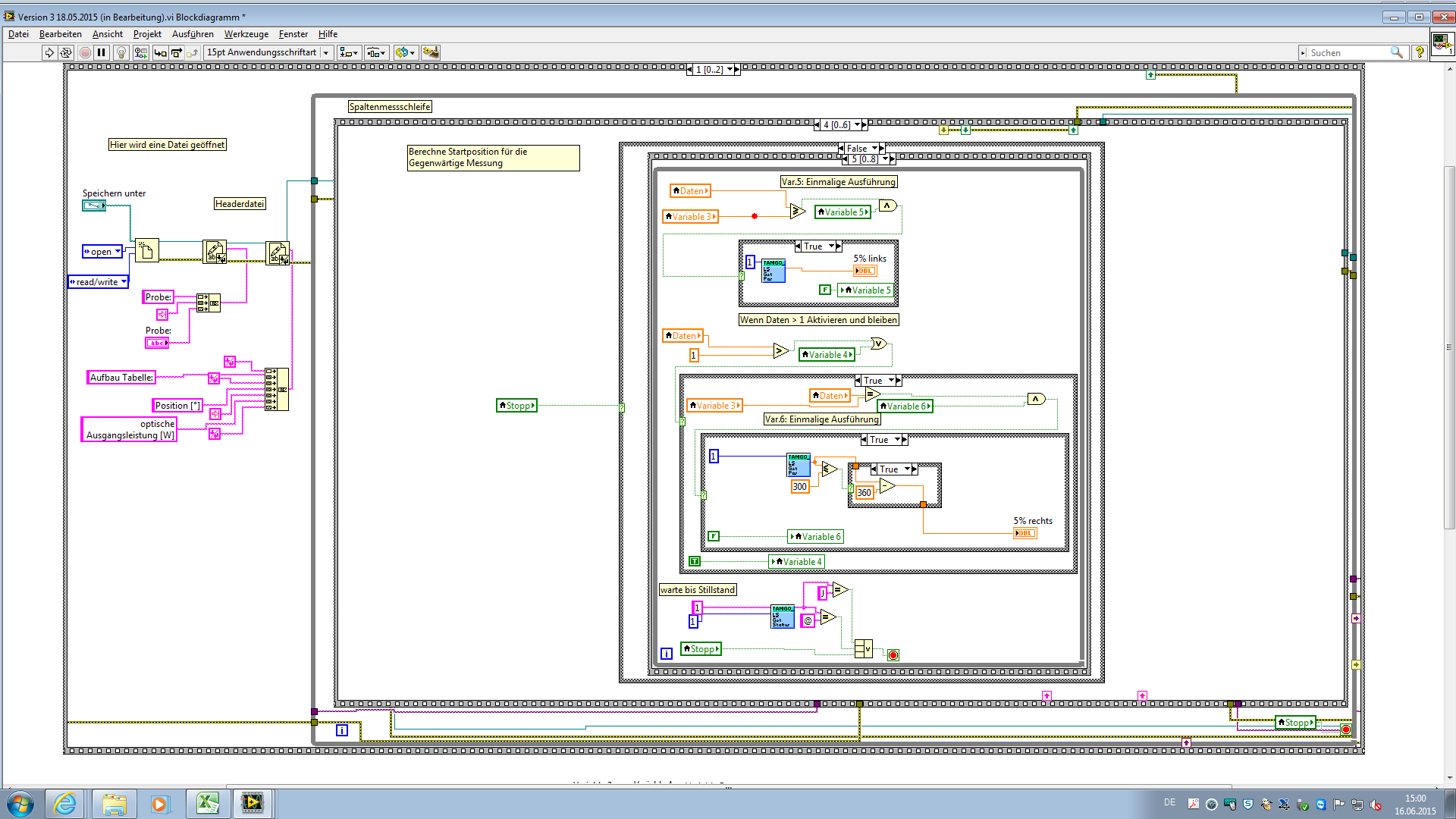

Guten Tag zusammen,
ich arbeite seit 3 Monaten erst an einem Programm, welches eine Fernfeldmessung für einen Laser ausführt.
Alles funktioniert, jedoch dauert es jedes Mal fürchterlich lange, bis die Messung abgeschlossen ist, da der Schrittmotor, an dem der Sensor angeschlossen ist, einfach den kompletten Messbereich abfährt. Und das in ca. 0,1 Grad Schritten.
Ziel ist es, dass der Sensor einen Schnelldurchlauf fährt und, dass das Programm aus den in diesem Durchlauf ermessenen Daten den Maximumwert (Spannungswert mit dazugehörigem Grad) heraussucht, diesen dann mit 0,1 multipliziert, damit dann die eigentliche Messung NUR zwischen dem unteren 10% Wert des Maximums und dem oberen 10% Wert des Maximums stattfindet.
Auf den Bildern ist die Vorgängerversion zu sehen. (Messbereichserfassung)
Ich schaffe es leider nicht, dieses Ziel in die Tat umzusetzen.

(16.06.2015 13:50 )JohnnyJones schrieb:  Ziel ist es, dass der Sensor einen Schnelldurchlauf fährt und, dass das Programm aus den in diesem Durchlauf ermessenen Daten den Maximumwert (Spannungswert mit dazugehörigem Grad) heraussucht, diesen dann mit 0,1 multipliziert, damit dann die eigentliche Messung NUR zwischen dem unteren 10% Wert des Maximums und dem oberen 10% Wert des Maximums stattfindet.
Hallo Johnny,
Wie sieht die Datenstruktur deiner Messdaten aus? in der Arraypalette findest du die Funktion zur Maximalwertsuche.
Ansonsten müsstest du uns mit einem Bildchen oder einem VI behelligen.
Gruß, Marko

Die Messdaten scheinen also als 1D-Array von Floatwerten vorzuliegen. In der Arraypalette findest du die Min/Max-Suche und in dr Vergleichspalette die Limitprüfung.
Wenn du die Messdaten in Korrelation mit den Schritten der Verfahreinrichtung benötigst, müsstest du diese Schritte auch mit abspeichern - im einfachsten Fall als paralleles 1D-Array zu deinen Messwerten. Die Min/Max.-Suche im Array gibt dir auch den Fundindex zurück mit dem du dann dein anderes Array indizieren kannst.
Gruß, Marko

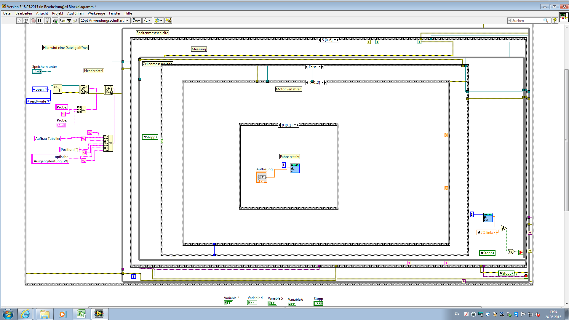

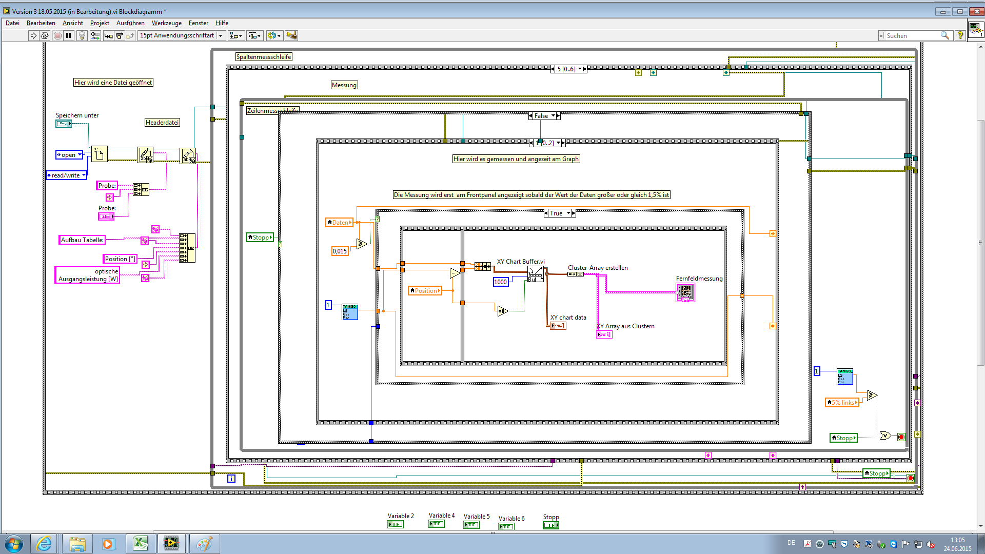

Es handelt sich bei der Fotodiode um die DET36A/M von ThorLabs. Ich würde es gerne so versuchen, dass die eigentliche Messroutine einfach viel schneller ist, und anschließend die nicht benötigten Werte aus dem gespeicherten Array "abschneide".
Ich füge Bilder der eigentlichen Messroutine an.

Für meinen Geschmack viel (!) zu viele Sequenzen! Und dann auch noch Sequenzen in Sequenzen von Sequenzen. Und die auch noch gestapelt. Und viele lokale Veriablen. Und das ganze als Bilder anstatt als VI.
=> Mach doch erstmal aus den vielen gestapelten Sequenzen eine einzige flache. Dann ersetze möglichst viele lokale Variablen durch Drähte und räume das ganze so auf, dass es von der Höhe her auf einen Bildschirm passt und man nur noch nach rechts und links scrollen muss.
Wenn dabei der Datenfluss halbwegs konsequent von links nach rechts geht erhöht das den Überblick, das Verständnis und die Fehlersuchmöglichkeiten ganz enorm.
Und wenn Du das als VI hochlädst (und nicht als Bild) können andere das noch besser verstehen und helfen - oder gleich Verbesserungsvorschläge machen.
Was ich aus Deinen Bildern glaube erkennen zu können ist, dass der komplette Ablauf (start-antwort-verfahre-antwort-stop-antwort-messung-antwort-start-....) streng sequentiell abläuft. Da summiert sich schnell jede Millisekunde. Übersichtlicher (und vermutlich schneller) wäre eine Schleife mit verschiedenen Cases für die Motorsteuerung und eine Schleife zur Messwertaufnahme. Die Synchronisierung erfolgt dann entweder über Labview oder per Trigger-Leitung.
Zur Messung an sich noch folgender Hinweis: Falls Du nicht den Laser drehst (oder die Fotodiode auf einem Goniometer verfährst), sondern eine lineare Achse benutzt, solltest Du die Winkelabhängigkeit der Messung prüfen. (Bei 1-2 Grad vermutlich egal, bei 20-30 Grad vermutlich relevant.)
Bei linearer Verschiebung haben die Randstrahlen nicht nur einen längeren Weg als die mittleren Strahlen, sondern treffen auch noch schräg auf den Detektor auf. Also mehr Reflexion und weniger Absorption / Detektion.
bis denne,

okay ich verstehe. Das Problem ist ich wurde als blutiger Anfänger an das nicht vernünftig laufende Programm gesetzt um es zu verbessern. Nicht gerade der Hammer als "erstes Projekt".
Ich pack jetzt hier mal das VI dran, damit ihr euch das mal so anschauen könnt.
