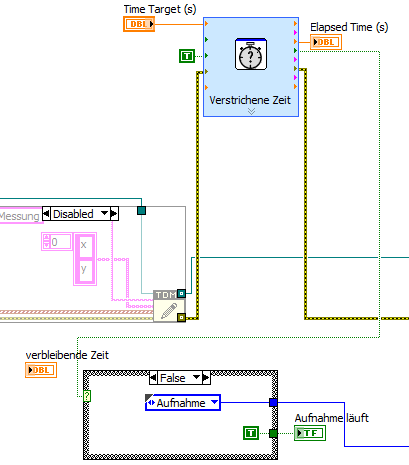

ich habe eine State-Machine zum Speichern von Messdaten (TDMS) erstellt.
Darüber hinaus soll in einem Diagramm das Messsignal wiedergegeben werden.
Um die Messung zeitlich zu begrenzen, soll es über ein Bedienelement möglich sein, eine Messdauer zu definiert.
Genau dort liegt mein Problem, denn das Programm speichert nicht so lange wie unter Messdauer eingestellt wird.
Stelle ich 20 sec. ein, dann werden nur 4 sec. gespeichert. Bei 40 sec. sind es 8 sec. und bei 60 sec. eingestellter Messdauer werden nur 12 sec. gespeichert.
Dazu kommt, dass mit dem Start der Messung das Signal im Diagramm merklich langsamer abläuft und nachdem die Messung beendet wurde, extrem schnell.
Nach einer gewissen Zeit läuft dann das Signal wieder in normaler Geschwindigkeit.
Könnte vielleicht jemand von euch einen Blick in das Programm werfen und mir einen Tipp geben woran das liegen könnte?

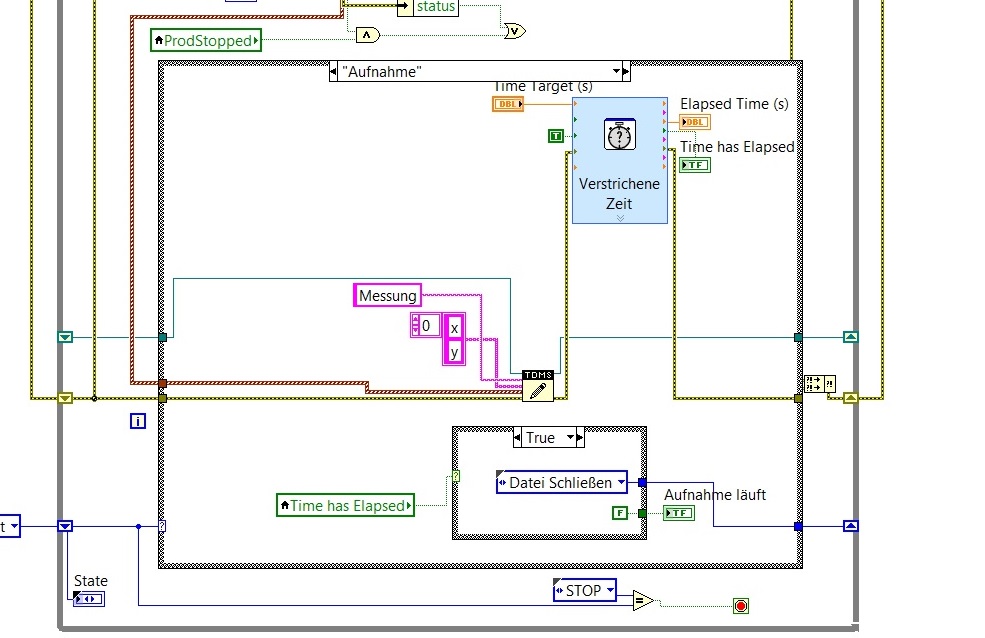

Mehrere Fehler und Probleme:
1) Du schiebst einfach viel zu viele kleine Datenelemente in die Queue, die können dann bei aktivierter Filespeicherung gar nicht mehr so schnell abgearbeitet werden.
Lösung: Größere Waveforms aus DAQmx holen:
2) Was sollen die Race-Conditions im Aufnahme-Schritt? Wozu eine eigenen Überprüfung, ob die Zeit abgelaufen ist? Das liefert dir das VI "Verstrichene Zeit":

Zitat:2) Was sollen die Race-Conditions im Aufnahme-Schritt? Wozu eine eigenen Überprüfung, ob die Zeit abgelaufen ist? Das liefert dir das VI "Verstrichene Zeit":
Ja da hast du vollkommen recht, der Teil ist total überflüssig und ich hätte es eigentlich besser wissen müssen. Wall
In dem Bereich habe ich leider auch noch ein Problem. Wie muss ich das anstellen, dass die verstrichene Zeit wieder auf 0 gesetzt wird, bevor eine neue Messung beginnt?

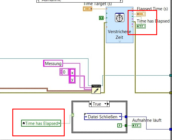

Du hast offenbar Änderungen an deinem VI vorgenommen und stellst dazu Fragen...
Dann her mit dem VI!
EDIT: Wieso ist da im Screenshot immer noch eine lokale Variable (inkl. Race Condition)?

Zitat:EDIT: Wieso ist da im Screenshot immer noch eine lokale Variable (inkl. Race Condition)?
Ich glaube dann musst du mir vielleicht doch mal erklären, was du mit "Race Condition" in dem Fall meinst?

Zitat:Ich glaube dann musst du mir vielleicht doch mal erklären, was du mit "Race Condition" in dem Fall meinst?
Jens verweist auf meine Signatur.
Meine Signatur verweist in ROT auf Einträge in der LabVIEW-Hilfe!
Jens meint die lokale Variable "Time has elapsed", die hier die RaceCondition erzeugt - und nebenbei vollkommen unnötig ist, wenn du einfach mehr DRAHT verwenden würdest…

Wie Gerd schon schreibt, das hier:
Du kannst nicht vorhersagen, was LabVIEW zuerst abarbeitet. Das Schreiben des Terminal oder das Lesen der lokalen Variable...

Durch verwenden von "Draht" arbeite ich mit dem Data-Flow Prinzip und durch Verwendung von "Lokalen Variablen" unterbreche ich dieses Prinzip.
Also meine Aussage ist jetzt auf mein Programm bezogen und nicht verallgemeinert! Aber habe ich das so richtig verstanden?

Indem du sinnvoll und korrekt den Eingang "Reset" deines "Verstrichene Zeit" VI verwendest. Beim ersten Aufruf des Schritts "Aufnahme" nach "Einstellungen" muss da ein TRUE anliegen, danach ein FALSE.

Zitat:Indem du sinnvoll und korrekt den Eingang "Reset" deines "Verstrichene Zeit" VI verwendest. Beim ersten Aufruf des Schritts "Aufnahme" nach "Einstellungen" muss da ein TRUE anliegen, danach ein FALSE.
Ich hab das jetzt durch ein Schieberegister gelöst und gebe bei "Case-Einstellungen" ein True ins Schieberegister und bei "Case-Aufnahme" ein False. Ging dein Tipp in die Richtung oder gibt es da noch eine einfachere Lösung?
