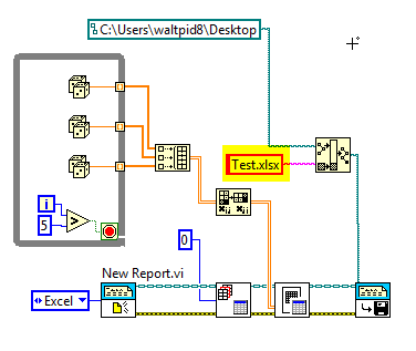

derzeit arbeite ich an einem Projekt mit großen Datenmengen die ich gerne in Excel abspeichern will. Dazu will ich das RGT verwenden, da ich später in meinen Haupt-VI eine Formatvorlage öffnen und die Daten in verschiedenen Sheets abspeichern will.
Mein Problem ist, dass die Daten in xls-Format und nicht im xlsx-Format abgespeichert werden und somit auf 65536 Werte begrenzt werden. Ich habe schon rumgesucht, aber nichts Passendes gefunden.
Hat jemand ein Tipp wie ich in xlsx-Format abspeichern kann? Habe ein Beispiel VI angehängt. Sehr vielen Dank für eure Hilfe vorab.
Habe das hier http://www.labviewforum.de/Thread-RGT-XLSX-erzeugen im Forum gefunden, aber es speicher bei mir weiterhin in xls ab
Lutz

RE: RGT: Daten in XLSX-Format
Ich kann dein Problem nicht nachvollziehen. Funktioniert bei unter lv13_img und lv14_img in Zusammenspiel mit Excel 2010 ohne Probleme.
Welche Excel-Version hast du denn installiert?
13.0 .vi  Save_Data_XLSX-test.vi (Größe: 20,08 KB / Downloads: 324)
Excel 2010 Version habe ich. Speichert es bei dir in xlsx-Format? Bei mir speichert es in xls-Format.

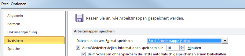

05.04.2016, 15:47 (Dieser Beitrag wurde zuletzt bearbeitet: 05.04.2016 15:56 von jg.)
(05.04.2016 15:33 )Lutz schrieb:  Excel 2010 Version habe ich. Speichert es bei dir in xlsx-Format?
Ja, macht es.
Ich nehme an, Excel ist Schuld. Was hast du denn in den Excel-Optionen an dieser Stelle eingestellt?
Guten Morgen,
habe mit frischem Kopf den Fehler gefunden Smile. Und zwar wenn man .xlsx am Ende des Namens macht (wie du in deinem Beispiel) dann speichert es im Format xlsx ab. Wenn man keine Endung verwendet (wie in meinem VI), speichert es automatisch im xls Format ab. Habe es als Bild angehängt und gelb markiert. Vielen Dank für eure Hilfe.
