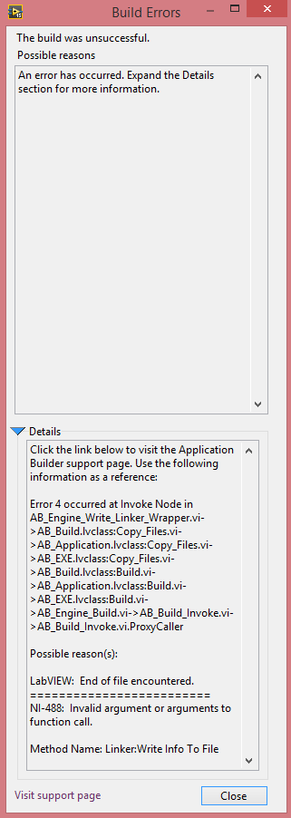

Hallo zusammen.
Ich habe ein Projekt, welches ich als 32bit und 64bit Version veröffentliche. Dabei beziehe ich mich auf einen meiner vorigen Threads: http://www.labviewforum.de/Thread-Builde...-bedienbar
Nun stehe ich aber vor einem neuen Problem:
Labview 2015, 64bit kompiliert mein Projekt wie erwartet fehlerfrei und baut mir daraus die ausführbare *.exe.
Versuche ich das Projekt aber unter Labview 2015, 32bit zu kompilieren, bekomme ich folgende Fehlermeldung, aus der ich allerdings nicht schlau werde:
Die Projektdaten sind dabei unverändert. Was könnten mögliche Gründe für diesen Fehler sein?

Habe unter "Advanced" das Debugging eingeschaltet. Danach lief der Kompiliervorgang durch. erklären kann ich mir das jetzt trotzdem nicht wirklich :/
