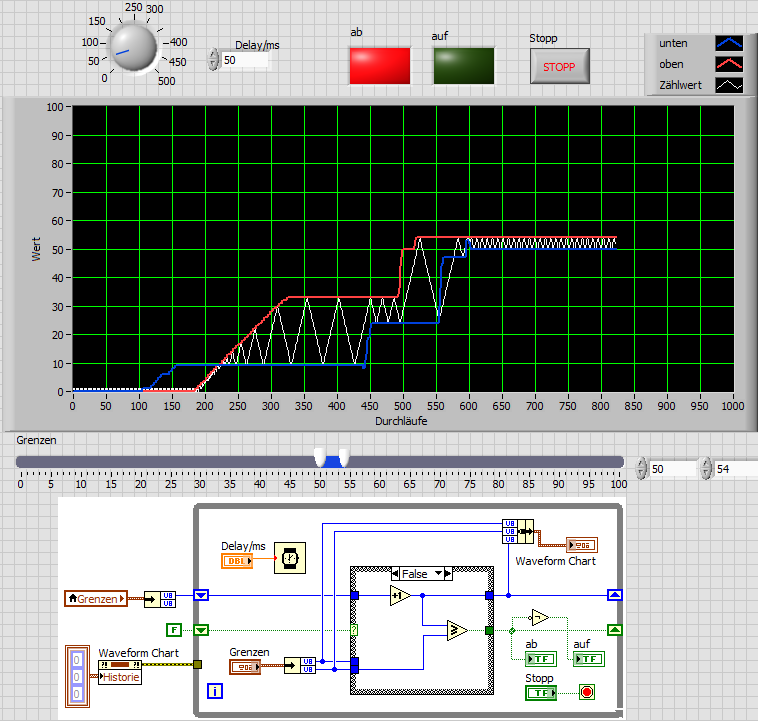

ich sitze gerade vor einem LabVIEW Projekt und bin ganz blutiger LabVIEW-Anfänger.
Ein Zahlenwert soll bis zu einer bestimmen Grenze hochgezählt und anschließend runtergezählt werden. Zusätzlich soll über zwei LEDs die jeweilige Zählrichtung angegeben werden.
Das Ganze lässt sich denke ich u.a. über IF-Cases realisieren. Allerdings stellt mich dies mometan vor einige Probleme.
Wie programmiere ich, dass solange hochgezählt wird, bis die obere Grenze erreicht ist?
Solange die Obergrenze erreicht ist, soll ja weiter gezählt werden. Nur kann ich ja schlecht boolsche Werte auf einem Graphen ausgeben lassen.
Im Anhang mal, was ich bis jetzt habe. Ist wie gesagt ein Anfang.
Bin für jeden Tipp dankbar!

Hallo Carl,
etwas Pseudocode:
Code:
x := 0
bool := TRUE
WHILE not stopped
  IF bool THEN
    x++
    bool := (x < upperlimit)
  ELSE
    x--
    bool := (x <= lowerlimit)
  ENDIF
WEND
Du benötigst nur zwei Schieberegister…

Hallo Carl,
die Werte "x" und "bool" gehören in Schieberegister, der Rest sind nur Vergleiche und eine Case-Struktur in einer While-Schleife…
Zitat:So habe ich das auch angedacht (s. Anhang)
Es ist aber in deinem VI nicht erkennbar.
Warum wird z.B. die Ausgabe des Schleifeniterators verwendet, wenn dich die Anzahl der Schleifeniterationen überhaupt nicht interessiert?
Warum ist deine boolsche Anzeige "auf" immer FALSE?

Beispiel:
15.0 .vi  NI32LV1501f1ASD1_Untitled 1.1111-1.vi (Größe: 15,9 KB / Downloads: 317)

Oh, wie peinlich. Ich habe Schieberegler anstatt Schieberegister gelesen. Blush
Kann man die Werte zwischen zwei Schleifeniterationen auch anders weiterleiten, ohne Schieberegister, oder ist dies die einfachste Methode?
Die Zahl der Schleifeniterationen interessiert schon, sie soll anschließend gemeinsam mit den Werten (hoch- bzw runterzählen und einem Schaltpegel) in einem Array ausgegeben werden.
Und wie gesagt, so ganz steige ich noch nicht durch, weswegen mein Beispiel wohl eher unbrauchbar ist.

RE: Werte laufend addieren
Mit Darstellung der Grenzen:
