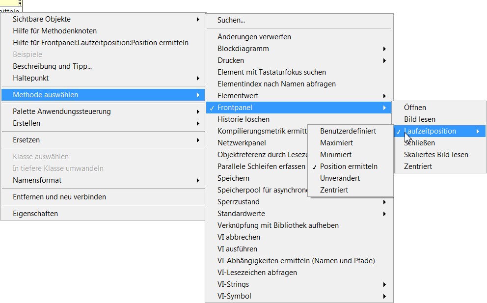

ich kann zur Zeit nicht Deine Beispiele austesten. Aber versuch doch mal den Methodenknoten.

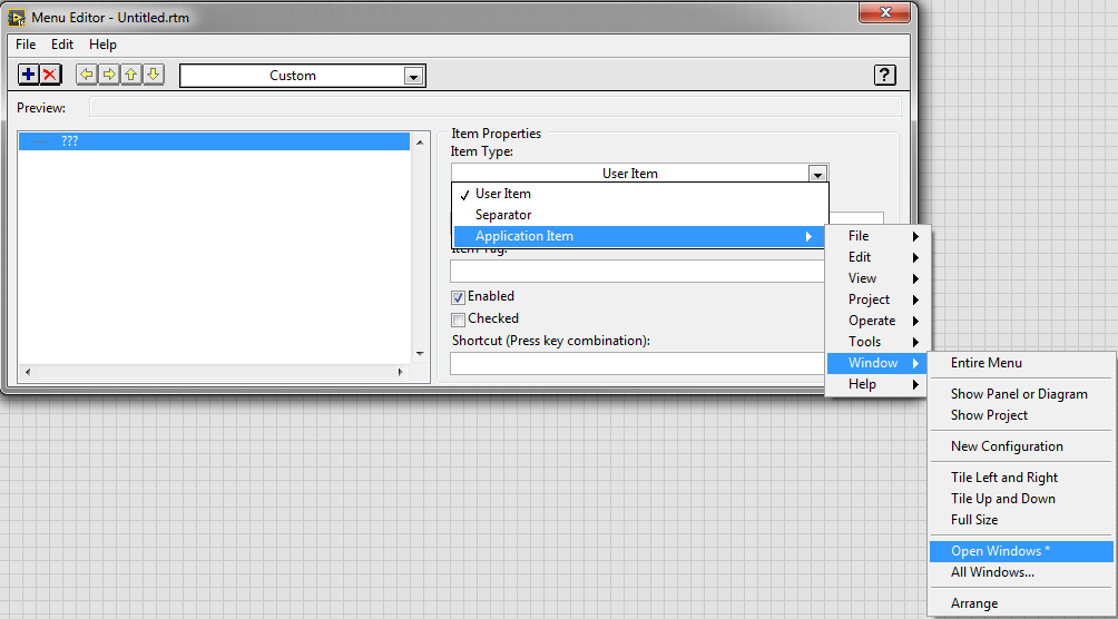

Alternativ könntest Du die offenen Fenster zur Answahl im Menü verfügbar machen.
Gruß Holger
