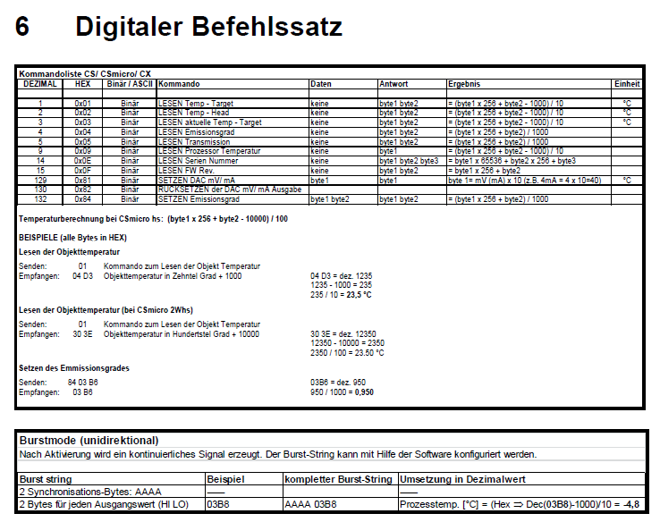

ich schreibe eine VI zum Auslesen des Thermometers Optris CS LT. Es kommuniziert über RS232, aber ich schließe es per USB an meinen Computer an. Der Adapter wurde mit dem Thermometer mitgeliefert und gehört dazu. Ich benutze den mitgelieferten Treiber.
Beim Ausführen meines VIs bekomme ich in ca. 10% der Fälle den Fehler -1073807298 in 'Visa: Lesen': VISA: (Hex 0xBFFF003E) Operation konnte wegen eines I/O-Fehlers nicht durchgeführt werden. Wenn er einmal auftritt, dann meist noch mehrere Male direkt danach. Wenn der Fehler allerdings auftritt, liest das VI dennoch die Temperatur aus. Es funktioniert also immer, wirft nur manchmal am Ende diesen Fehler. Hat jemand eine Idee woran das liegen könnte?
Das Thermometer kommuniziert über verschiedene Befehle, die ich als Bild angehängt habe. Ich möchte erstmal nur die Temperatur abfragen und erwarte 2 Byte als Antwort, die auch immer kommen.

Warum musst du bei jedem Aufruf erneut die Schnittstelle initialisieren?
Sowas macht man üblicherweise genau einmal vor einer Schleife. Und den Port schließt man genau einmal nach einer Schleife. Und in der Schleife fragt man beliebig oft Messwerte ab!
-BytesAtPort sollte man eher nicht verwenden: du weißt doch, wieviele Bytes als Antwort kommen! Also einfach 2 Bytes einlesen!
- Die Umwandlung der Bytes nach Temperatur geht auch einfacher… (Kann sein, dass du im Bild beim Join die Inputs austauschen musst.)

Die Funktion Bytes-at-Port hat bei mir hier immer gut funktioniert, ich habe sie rausgenommen ohne einen Unterschied zu sehen.
Wenn ich eine while-Schleife einfüge wie von dir vorgeschlagen passiert folgendes: Wenn ich nur ein Stop-Bedienungselement einfüge, also keine intrinsische Abbruchbedingung, funktioniert es ohne Fehler, immer. Ist aber nicht sehr praktisch. Sobald ich irgendeine Stopbedingung einbaue, wie z.B. 5 mal durchlaufen, tritt der Fehler wieder auf. Zufällig bei einer der Wiederholungen.
Das verstehe ich nicht, ich dachte LabVIEW fragt die Abbruchbedingung immer nach Durchlauf der Schleifeniteration ab. Wieso macht es dann einen Unterschied, ob da eine while-Schleife ist oder nicht, bzw sie eine Abbruchbedingung hat oder nicht. Der Fehler tritt ja vor Erreichen der Abbruchbedingung auf, wenn er auftritt.
Zum Fehlen der while-Schleife in meinem ersten VI: Ich plane ja nicht die VI so zu benutzen, immer wieder auszulösen und immer wieder den Port neu zu initialisieren. Ich wollte es nur erstmal irgendwie zum laufen bringen. Ich kann den Fehler natürlich einfach ignorieren, da ja trotzdem alles funktioniert. Ich wollte nur gern verstehen warum er auftritt.
