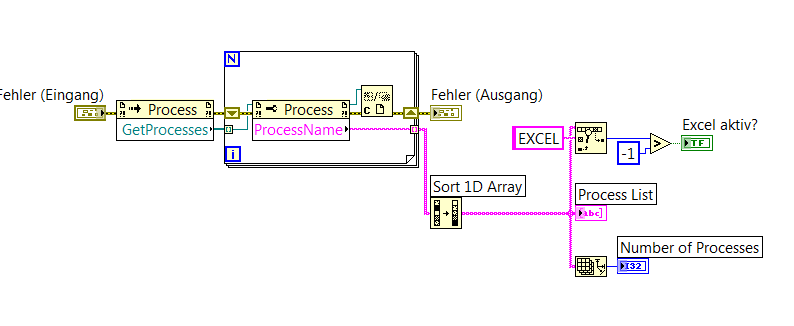

Jetzt habe ich aber das nächste Problem.
Wenn keine Exceldatei geöffnet ist und ich führe das Programm aus und schließe nur das Workbook, bleibt Excel im Hintergrund aktiv.
D.h. ich muss davor schauen ob Excel bereit ausgefüht wird, wenn ja wie mache ich das?
Gruß Tobi Wan Kenobi

Hier zwei Möglichkeiten festzustellen, ob Excel bereits läuft. Das sind zwei Screenshots aus früheren Beiträgen zum selben Thema.
Thomas

Super viel Dank, hat mir weitergeholfen !!
