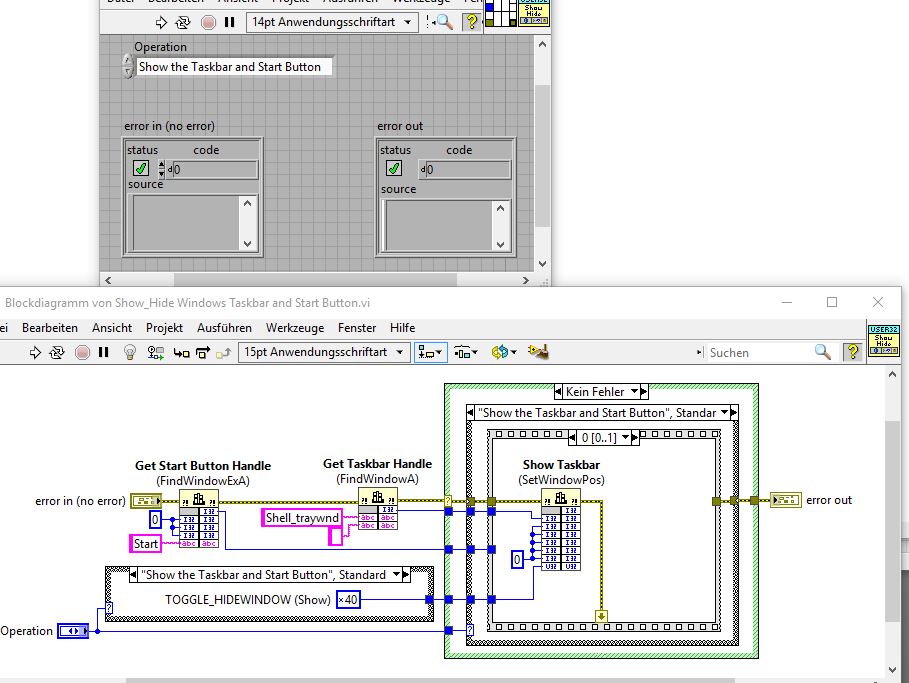

ich versuche seit 3h eine Full-Screen (=keine Menüs & Taskbar mehr sichtbar) Application zu machen. System ist WinXP & LV2010. Selbst ein Fullscreen vi krieg ich nicht hin. Mit LV 8.0 hat das immer super geklappt. Maximized geht nicht (vi wie auch bei build exe). auch "Property:Frontpanel Window:State" auf "maximized" hab ich getestet. lustig: das funktioniert wenn ich z.B. "hidden" wähle aber bei "maximized" bleibt einfach immer die Taskbar sichtbar. Ich kapiers nicht. Wie kriegt man das hin????

RE: LV2010 Full Screen exe?
(04.05.2017 18:11 )Tomtom79 schrieb:  Hallo Marko,
danke. In LV 8 funktionierts, aber wenn ich's in LV 2010 öffne, bleibt beim Maximieren trotzdem noch die Taskleiste sichtbar.
Hallo Tomtom79,
wenn ich wüsste wie ich dir das jetzt sende das es mit 2010 funktioniert würde ich es tun.
Ich habe ein SubVi mit dem das geht.
14.0 .vi  Show_Hide Windows Taskbar and Start Button.vi (Größe: 26,33 KB / Downloads: 393)
... na dann hier auf LV2010 runtergespeichert.
(@Appa: Datei-Menü: Für vorige Version speichern)
Gruß, Marko
10.0 .vi  Show_Hide Windows Taskbar and Start Button.vi (Größe: 26,47 KB / Downloads: 375)
