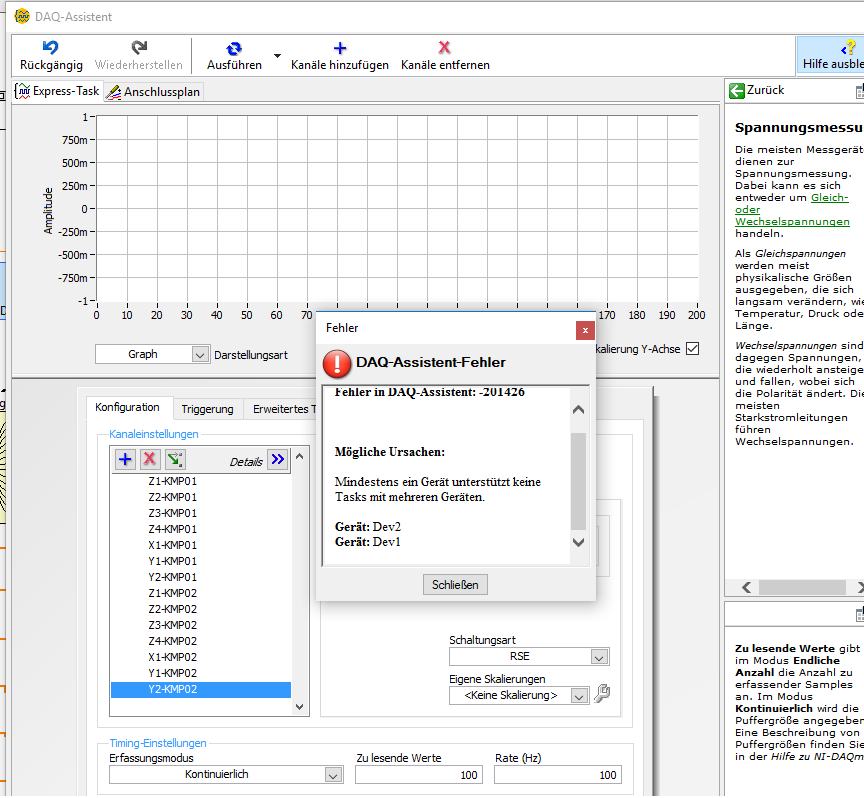

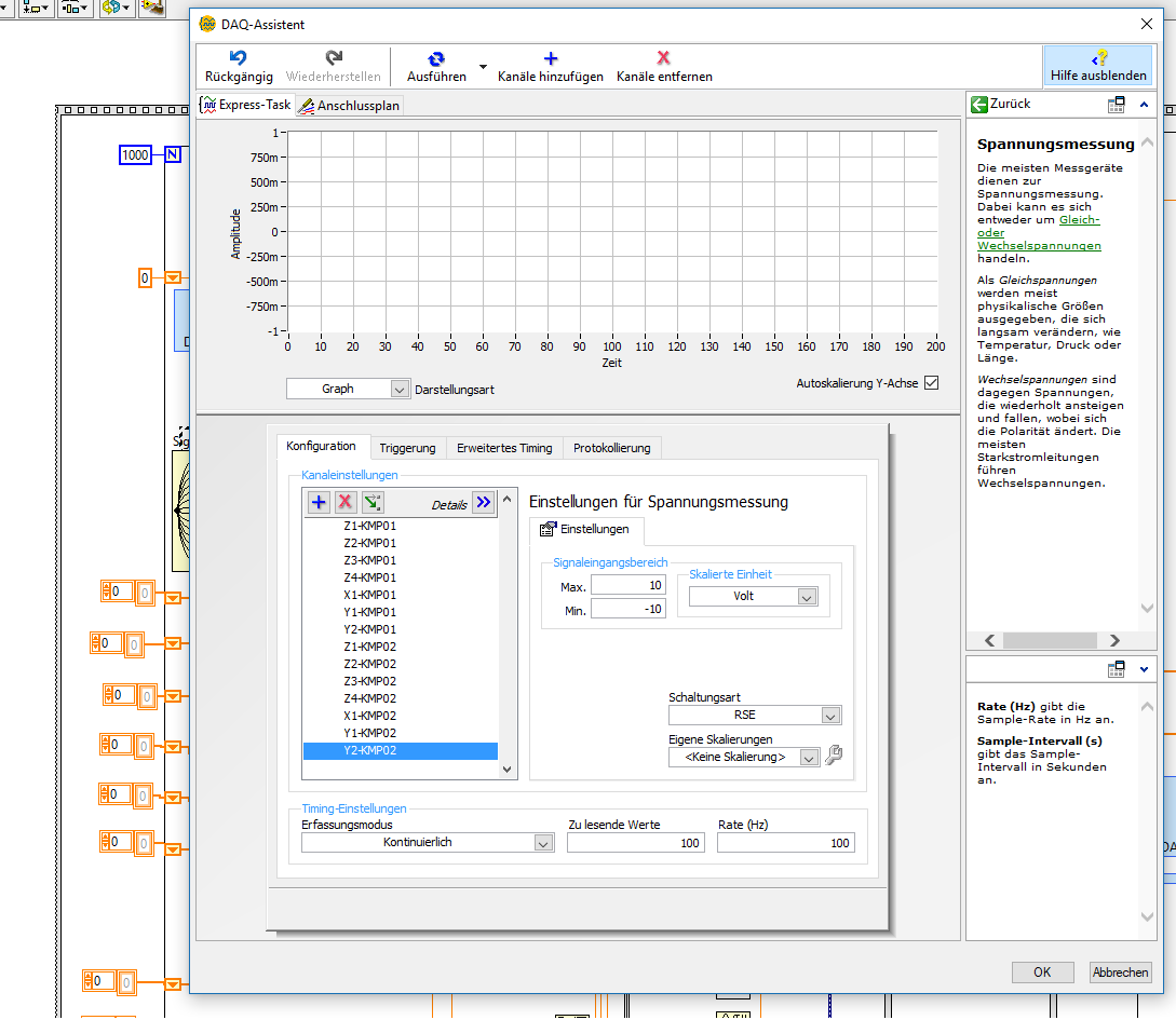

Kraftmessplatte 1 und 2. Vielleicht kann ich dir das besser über Bilder vermitteln. Ich nutz den DAQ-Asisstent Datenerfassung. Z1,Z2,Z3,Z4, X1,Y1, Y2 für KMP01 und AD-Wandler 1 und Z1,Z2,Z3,Z4, X1,Y1, Y2 für KMP02 und AD-Wandler 2.
Ich brauche von beiden Kraftmesssplatten die Signale gleichzeitig, da die kinematischen Verlaufskurven durchlaufend sein müssen: https://de.wikipedia.org/wiki/Ganganalys...%A4fte.jpg
Der Dozent meinte, dass es nicht möglich ist von zwei AD-Wandlern gleichzeitig über USB Signale zu erfassen. Ich bin halt nicht so der Profi in LabVIEW und hatte auch etwas Probleme mit den Infos zu DAQmx, weil ich nicht so genau weiß, wie das aufgebaut sein muss.
[1]

27.11.2017, 07:53 (Dieser Beitrag wurde zuletzt bearbeitet: 27.11.2017 07:57 von GerdW.)
Beiträge: 17.469
LV2021
RE: DAQ-Assistent /AD-Wandler Problem
Hallo behrangc,
Zitat:jedoch meinte ein anderer Dozent, den ich auch dazu gefragt habe, dass es nicht funktionieren würde.
Wieviel Erfahrung hat dieser Dozent mit LabVIEW? (Ich hoffe, er doziert nicht über LabVIEW… Big Grin)
Zitat:Ich brauche von beiden Kraftmesssplatten die Signale gleichzeitig
Das ist, wie ich oben schon geschrieben habe, machbar!
Hast du dir die Fehlerbeschreibung eigentlich aufmerksam durchgelesen? "Mindestens ein Gerät unterstützt keine Tasks mit mehreren Geräten!" und der Angabe von Dev1 und Dev2? Hast du das mit meinem Hinweis oben abgeglichen?
Zur Sicherheit wiederhole ich ihn nochmal:
Zitat:Du versuchst gerade, 2 Geräte (aka USB6000) in einem DAQmxTask zu verwenden? Das wird nicht funktionieren…
Du kannst doch ganz einfach 2 DAQmxTasks erstellen, einen pro Gerät. Ich wette mit dir, dass das funktionieren wird!
27.11.2017, 07:59
Erstmal Offtopic2 Bitte Anhänge hier im Forum hochladen. Ich habe das für dich geändert.
(26.11.2017 21:11 )behrangc schrieb:  Ich danke dir nochmal für die frühe Antwort!
Also ich habe mir das durchgelesen, jedoch meinte ein anderer Dozent, den ich auch dazu gefragt habe, dass es nicht funktionieren würde.
Dann zu "gleichzeitig":
Probieren geht über studieren: Natürlich ist es möglich sein, 2 unabhängige DAQmx Tasks (oder igitt: DAQ-Assis) zu starten. Wenn du das parallel machst, dann laufen die beiden Tasks auch gleichzeitig und du erfasst die Signale somit auch gleichzeitig. Wenn du dann noch einen AI-Start-Trigger verwendest (ja, die USB-6000 kann das), dann starten die Tasks auch gleichzeitig. Also, Kabel verlegen, meinetwegen von P0.0 von Karte 1 zu P0.1 von Karte 1 UND Karte 2, und dann über einen DO-Task für P0.0 auf Karte 1 die Tasks programmatisch starten.
Jetzt aber eine kleine Einschränkung: Schon jetzt erfasst du die 7 Signale auf einer USB-6000 nicht wirklich gleichzeitig. Die USB-6000 hat nur einen A/D Wandler, bei der Erfassung mehrerer Signale wird dann intern zwischen den Eingangskanälen hin- und hergeschaltet, die Signale werden nacheinander erfasst. Wenn du das wirklich absolut gleichzeitig brauchst, dann brauchst du ganz andere Hardware.
