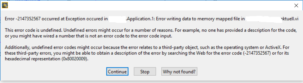

13.02.2018, 12:59
Lulu Offline
Beiträge: 9
Registriert seit: Feb 2018
2015
RE: Pfad der Lib ändern
Anbei sind die beiden Fehlermeldungen, die ich erhalte.
Entschuldige, aber inwiefern konfiguriert?
Scheinbar stehe ich jetzt vollends auf dem Schlauch.
Das VI habe ich von einem Dokument kopiert und für mich weiter angepasst.
Ohja die fehlen - änder ich sofort.
Mein Programm stürtzt auch immer wieder ab - sowohl LV wie auch das andere.
LG
13.02.2018, 13:40 (Dieser Beitrag wurde zuletzt bearbeitet: 13.02.2018 13:45 von GerdW.)
Beiträge: 17.491
LV2021
Hallo Lulu,
Zitat:Das VI habe ich von einem Dokument kopiert und für mich weiter angepasst.
Funktioniert denn dieses andere "Dokument" ohne Fehlermeldungen?
Fassen wir mal die bis jetzt bekannten Infos zusammen:
- Du rufst in LabVIEW eine ActiveX-Komponente auf, die auf den Namen "IApplication" hört. Kannst du dies genauer benennen? Was ist das für eine ActiveX-Komponente?
- Diese IApplication erwartet die Angabe eines WorkingDir, du übergibst dort aber einen leeren String…
- Du bekommst einen Fehler in CANape.Application, weil sich dort über ein fehlendes WorkingDir beschwert wird - war da nicht schon irgendwas?
- Du bekommst einen Fehler in CANape.Application (?), weil nicht auf ein MemoryMappedFile zugegriffen werden kann - könnte das mit dem fehlenden WorkingDir zusammenhängen???
Vielleicht solltest du dir mal die Dokumentation zu dieser ActiveX-Komponente (CANApe?) durchlesen, da sollten die Aufrufe (Methoden, Properties) und ihre Parameter beschrieben sein…

14.02.2018, 13:02 (Dieser Beitrag wurde zuletzt bearbeitet: 14.02.2018 13:09 von Lulu.)
Lulu Offline
Beiträge: 9
2015
Ja genau.
Es geht ums CANape von Vector.
Das soll von Labview aus geöffnet, gestartet und beendet werden. Die Mess-Variablen sollen am besten über Labview ausgewählt werden (nicht zwingend erforderlich) und die Messungen sollen in Realtime im Labview-Graphen dargestellt werden.
Im "Work Dir"-Feld hatte ich einen Pfad angegeben.
Das CANape-Programm, welches ich benötige (Projektabhängig) wird auch geöffnet. Nur starten kann ich es noch nicht. Und wie gesagt, Labview bringt immer wieder eine Fehlermeldung.
Es wird auch die richtige A2L-Datei geöffnet.
