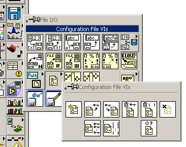

Meine Frage ist, ob es moeglich ist Werte von Controls und Checkboxen so zu speichern, dass sie beim naechsten Laden des VIs automatisch geladen werden, ohne dass ich das VI selbst starten muss. Ich bezweifle es. Aber ich frage lieber mal nachSmile
Ansonsten bin ich ueber jeden Link zu dem Thema, wie man am Besten seine Einstellungen speichert und wieder laedt dankbarSmile

EDIT: Ich sehe gerade, dass Du es direkt nach dem Öffnen willst. Dann kannst Du es mit "Edit"->"Make Current Values default" und machen. Danach speichern nicht vergessen.

Wie sollte? VI läuft nicht, dann hat es auch gefälligst nichts zu machen!!
' schrieb:Ok, es geht also nicht. Mist, das dachte ich mir schon. Naja nicht so schlimm.
Jo dein Link ist nett und bestimmt lehrreich und ich wuerde mir des VI auch wirklich gerne anschauen, aber wie immer habe ich da mit meiner alten LabVIEW Version Schwierigkeiten...Big Grin
Beschäftige dich mit der Config-File-Palette, ist gar nicht so schwer:

wieso nicht? Du kannst den Pfad für die Config-Datei als Konstante angeben und dann immer im Hintergrund beim VI-Starten die Einstellungen aus der Config-Datei lesen und vorm VI-Ende die neue Einstellungen in die Config-Datei speichern.
