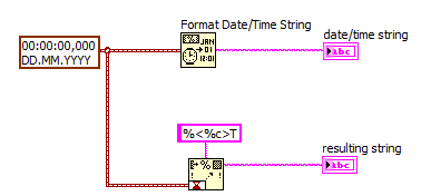

Hallo Labview-Forum, ich habe jetzt nochmal ein vi angefügt. Da habe ich versucht mit einem Zeitstempel eine Zeit zu erzeugen. Das funktioniert leider aber nicht.
Wie bekomme ich denn jetzt eine csv mit zwei Spaltenwerte Zeit und Spannung ? Kann mir jemand da helfen, bitte ?
15.0 .vi  KFZ-Sensoren.vi (Größe: 267,95 KB / Downloads: 231)
17.04.2018, 10:19
RE: CSV schreiben
Doch, aber musst du halt selber machen.
Möglichkeit 1:
Mit Read Waveform gibt dir DAQmx absolute Zeitstempel zurück:
Möglichkeit 2:
Zeitkanal selber erzeugen. Delta-T zwischen den Samples ist bekannt, der Rest ist einfache Mathematik und ein wenig Array-Operationen. Eine gute LabVIEW-Übungsaufgabe für dich.
