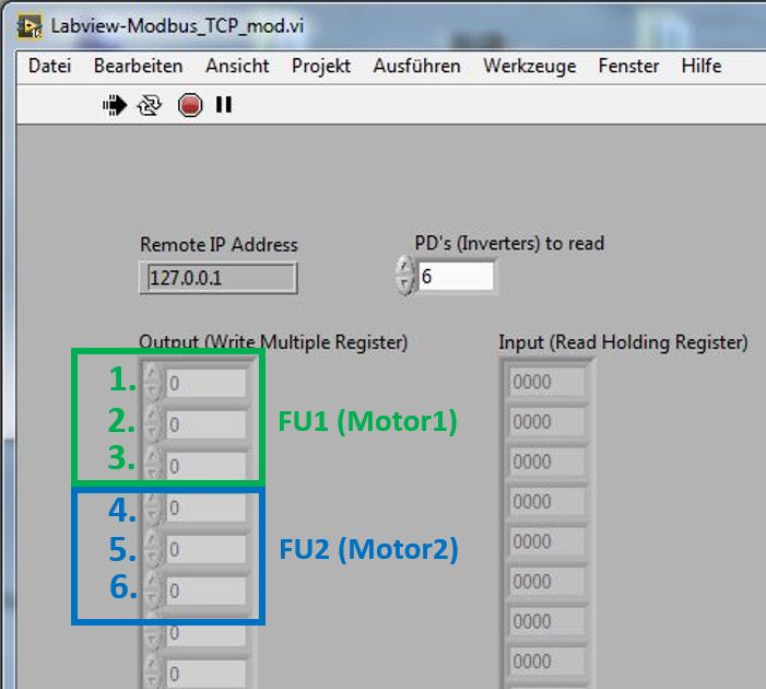

Zum einfacheren Verständnis habe ich euch noch das Bild "modbusTCPvif.jpg" beigefügt. Dieses zeigt einen Ausschnitt des Frontpanels des besagten VI's.
Zur Erklärung:
Zur Ansteuerung der beiden Frequenzumrichter (und Motoren) werden jeweils 3 PD's (ProzessDatenwörter) verwendet und somit in der Summe oben rechts 6 eingestellt. Die ersten 3 PD's dienen zur Ansteuerung von FU1 und somit des Prüflingsmotors. PD 4-6 dienen zur Ansteuerung des FU2 und somit der Bremse. Die Datenwörter bestehen aus HEX-Zahlen und werden den Datenblättern entnommen.
PD 1: Freigabe FU1/Prüflingsmotor
PD 2: Soll-Drehzahl FU1/Prüflingsmotor
PD 3: Vorgegebene Rampe in s/ms FU1/Prüflingsmotor
PD 4: Freigabe FU2/Bremse
PD 5: Soll-Drehzahl FU2/Bremse
PD 6: Vorgegebene Rampe in s/ms FU2/Bremse
Das Ganze funktioniert soweit auch und die Motoren lassen sich wie gewünscht mit dem laufenden VI ansteuern.

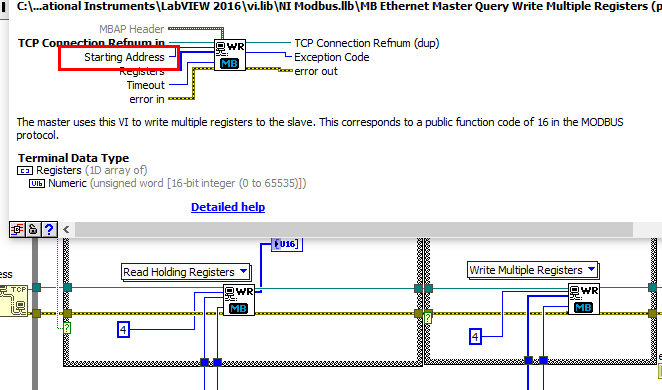

Dass ich das zur Verfügung stehende VI als Sub-VI verwende ist mir bewusst. Dennoch.. Ich stehe trotz deines Hinweisses bezüglich des Arrays immer noch auf dem Schlauch. :\
Wie gelingt es mir lediglich und gezielt z. Bsp. das 5. PD zu beschreiben? (Siehe Screenshot)
Dieses hat doch keine eindeutige Zuweisung (Adresse), oder? Zumindest ist mir das nicht ersichtlich..
Wenn ich das nachvollziehen und verstehen könnte wäre ich wohl einen großen Schritt weiter. Wäre dir wirklich sehr dankbar, wenn du dich diesbezüglich nochmal melden könntest.

Dann lass uns gemeinsam überlegen. Das erste PD hat Adresse 4. Welche Adresse könnte dann das 5. PD wohl haben?
Für das Schreiben einzelner Register gibt es auch entsprechende Funktionen.
Performance-mäßig mag es aber günstiger sein, immer alle 6 PDs zu schreiben und immer nur diejenigen Register zu ändern, die du gerade ändern willst.

Nur genau das ist ja mein Problem! Wo zum Teu*el ist ersichtlich, dass PD1 die Adresse 4 hat??? Hierbei handelt es sich doch noch gar nicht um ein Array samt Index.. Oder irre ich mich?
Ich bin etwas irritiert, weil ich in der Kontexthilfe das Symbol für ein 1D-Array (Vektor) erkenne - jedoch im dazugehörigen Blockdiagramm kein Array finden kann, was ich nach dem Nachschlagen in "Einführung in LabVIEW" (Georgi/Hohl) eigentlich erwartet hätte.
Wenn mir das bitte jemand mit der Adresse erläutern könnte. Ich wäre euch so dankbar!
Auch wenn ich es nun noch nicht ganz verstehe: PD1 hat laut jg die Adresse 4. (Übrigens: Adresse = Index?)
Bedeutet dies nun, dass ich ein Array an den Eingang "Output (Write Mult...)" hänge und diesen mit den von mir vorgegebenen Werte beschreibe?

(06.06.2018 07:54 )fAlbert schrieb:  Nur genau das ist ja mein Problem! Wo zum Teu*el ist ersichtlich, dass PD1 die Adresse 4 hat??? Hierbei handelt es sich doch noch gar nicht um ein Array samt Index.. Oder irre ich mich?
Für mich ist das aus dem Blockdiagramm ersichtlich:
Einfach mal die Hilfe zu den Modbus-VIs öffnen...

(06.06.2018 07:54 )fAlbert schrieb:  Ich bin etwas irritiert, weil ich in der Kontexthilfe das Symbol für ein 1D-Array (Vektor) erkenne - jedoch im dazugehörigen Blockdiagramm kein Array finden kann, was ich nach dem Nachschlagen in "Einführung in LabVIEW" (Georgi/Hohl) eigentlich erwartet hätte.
Die beiden Terminals "Output (Write Multiple Register)" und "Input (Read Holding Register)" sind 1D-Arrays. Offtopic2 Gewöhne dir nicht an, bei 1D-Arrays (edit) NICHT von Vektoren zu sprechen. In der athematik impliziert das mehr als in Programmiersprachen. Das ist aber meine persönliche Meinung.

Was die Starting Adress anbelangt hatte ich echt Tomaten auf den Augen. Meine Güte. Vielen Dank, dass du das für mich aufgelöst hast!

Ist es denn wirklich zwingend erforderlich mit diesen Modbus Registern zu arbeiten? Das Ganze soll wirklich etwas ganz einfaches sein. Die Motoren sollen laufen wie im letzten Post beschrieben. Die vorhandene HW soll die genannten Größen erfassen und mit Hilfe eines Graphs in LV visualisiert werden. Ungenauigkeiten und Toleranzen sind erlaubt. Das ist kein professioneller Prüfstand für die Industrie.
Jetzt wo die Adressen des 1D-Arrays bekannt sind wäre es doch viel einfacher diese zu beschreiben wie zu Beginn von Freddy vorgeschlagen, oder?
"Output (Write Multiple Register)" wird mit den Werten beschrieben. Motoren werden angesteuert.
"Input (Read Holding Register)" wird gelesen. (Strom, Ist-Drehzahl, etc.)
Was sagst du/ihr dazu?

mach doch aus einer Mücke keinen Elefanten. Dir sollte nur grundsätzlich klar sein, wie Modbus als Protokoll/Schnittstelle funktioniert. Die Umsetzung des Protokolls liefert dir die mitgelieferte API. Zum Einstieg brauchst du nur zu wissen:
- In der Regel wirst du als Prüfstand-Programmierer der Modbus-Master sein.
- Coils und Discrete Inputs werden ehrlich gesagt eher selten verwendet, kannst du auch erst einmal bei Seite lassen
- Jetzt kannst du dir Modbus so vorstellen: Der Slave stellt einen max. Speicherbereich von 2x 65535 U16 Wörtern zur Verfügung. Den einen Register-Bereich darfst du als Master nur lesen, den zweiten darfst du lesen und schreiben. Was jetzt in welcher Formatierung in diesem Speicherbereich wirklich steht, das musst du dem Handbuch deines jeweiligen Modbus-Slave-Teilnehmers entnehmen.

Ja, das ist zwingend erforderlich. Aber freu dich, das machst du doch schon
(06.06.2018 13:17 )fAlbert schrieb:  Jetzt wo die Adressen des 1D-Arrays bekannt sind wäre es doch viel einfacher diese zu beschreiben wie zu Beginn von Freddy vorgeschlagen, oder?
Treffer, versenkt, so einfach ist es tatsächlich. Ist-Werte immer lesen, Soll-Werte immer schreiben. Und wenn du nicht immer das Sollwert-Array komplett schreiben willst, dann solltest du jetzt verstanden haben, wie du z.B. nur Holding-Register 5 schreibst (Hinweis: Funktion Write Single Register mit Start-Adresse 5).
