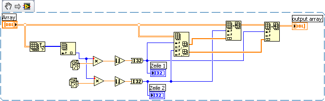

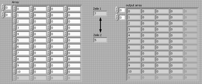

Hallo zusammen
Ich habe folgende Frage (bin aber völlig neu mit LabVIEW am arbeiten):
Ich habe eine Matrix, und nun möchte ich nach dem Zufallsprinzip dessen Zeilen umtauschen.
Ich weiss nun nicht genau, wie ich solch ein VI konstruieren muss: Gibt es dafür schon eine eingebaute Methode?
Wenn nicht und ich brauche die Random Funktion (also die Würfel) um damit zu bestimmen, welche Zeilen umgetauscht werden sollen, wie genau kann ich dann den Umtausch bewerkstelligen?

Nein, das musst du schon alles selber machen:

besten dank, ich sehe die funktionsweise..
kann ich was du gepostet hast direkt in LabVIEW rübernehmen?
ist glaub ich ja nur ne graphik, oder?

Ja das sind nur Graphiken aber Gerade am Anfang schadet es nicht die VI erst mal selber zu suchen.
Zum einen lernt man fürs nächste mal wo sie sind und zum andern sieht man bei der suche auch ein paar der ähnlichen VI die man vielleicht später mal gebrauchen kann.

Ergänzend:
Das hier kannst du einfach per Drag&Drop auf dein BD ziehen... sofern dulv09hast.
snip09

SeBa hat die korrekte Antwort gegeben.
Laut Profil hast duLv09_img2, deshalb habe ich ein Snippet hochgeladen. Aus dem IE kannst du das einfach per Drag & Drop in ein offenes VI rüberziehen, bei anderen Browsern musst du das Bild erst speichern.

Und hier noch ein kleines Video, wie das mit den VI Snippets funktioniert, für die die es noch nicht kapiert haben:
http://zone.ni.com/devzone/cda/tut/p/id/9330

Hat jemand eine Ahnung ob es auch die Möglichkeit zum Drag & Drop im Firefox gibt? Ich meine irgendein AddOn, dass dies ermöglicht, damit ich nicht die Grafiken erst speichern muss.
Edit:
ich habe mich auf die Suche begeben und bin fündig geworden!
Hier im Forum von NI gibt es ein nettes Quick Drop plugin, mit dem es schneller geht als der Umweg mit dem Zwischenspeichern.

Vielen Dank für die Hilfe allerseits!
Das es bei mir zuerst mit dem Snippet nicht geklappt hat, lag daran, dass ich Firefox verwendet habe.
21.02.2010, 20:36
Matrix..
Irgendwie klappt das bei mir mit dem Firefox (trotz NI-Plugin) nicht.
Wie installiert man das und wie bringt man das zum Laufen?
Den Abschnitt blicke ich nicht, oder ich mache dabei was falsch:
Zitat:Once installed, drag a snippet from any browser, select the text, press <ctrl-space> then <ctrl-u>. The plugin will fetch the snippet, extract the code, and replace the text with the code.
