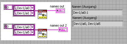

Trennzeichen für 2 Kanäle
Guten Morgen!
Ich bin beim Programmieren auf ein Problem gestoßen, und weiß nicht richtig wie ich das Thema nennen soll.
Allerdings kann ich es denke gut umschreiben:
Wenn man per DAQmx Signale einliest, kann man diese ja per z.B. Digitale Erfassung abfragen.
Entweder ein spezifisches Signal oder mehrere.
Darauf hin muss quasi DAQmx lesen richtig konfigurieren.
Das Trennzeichen für mehrer Eingänge ist der Doppelpunkt. Quasi so:
cDAQ1Mod1/port0ne0:7 <-- Das 0-7 sagt das alle Kanäle des Geräts eingelesen werden.
Würde man das ":7" weglassen würde nur Kanal 0 eingelesen.
So nun meine Frage, wie ist das Trennzeichen wenn man z.B. Kanal 3 und 8 einlesen möchte.
Ich hab bissl rumprobiert...weiß aber nicht weiter. cDAQ1Mod1/port0ne3+8?? Geht nicht =)
Oder muss man das anders machen?
Gruß Dominik
Die "idiodensicherste" Variante ist allerdings, sich um die Syntax gar nicht zu bemühen, sondern das Element mit der rechten Maustaste anzuklicken und "durchsuchen" zu wählen. Es öffnet sich dann die ganze Palette von Kanälen, und du pickst dir, wie von Windows her gewohnt, mit ctrl-Click oder shift-Click die gewünschten Kanäle heraus. (An dem sichtbaren Ergebnis kannst du außerdem die richtige Syntax erlernen)
Ich Depp habe die ganze Zeit versucht im Dropdownmenü mit STRG zwei Eingänge zu markieren.
Auf die Idee auf Durchsuchen zu klicken bin ich gestern nicht gekommen. Es gibt Tage...Wall Ach ja, nicht mehr lang zum Wochenende!
