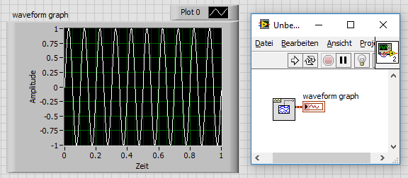

Zitat:Nun möchte ich wie gesagt gerne den Verlauf der Amplitude von jedem aufgenommenen Wert darstellen.
Wenn du jedes Sample sehen willst, musst du es doch nur plotten:
Oder habe ich deine Anforderung evtl. zu stark vereinfacht?
