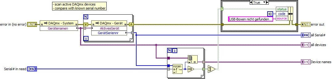

RE: NI USB DAQmx Geräte zur Laufzeit einbinden
hier mal ein Bild eines VIs aus meiner user.lib:
Danke! Das ist genau das was ich gesucht hatte. Die Property nodes hätte ich so schnell nicht gefunden. Sind ja echt gut versteckt.
@Gerd
Sollte man über die serial des Device gehen um das eindeutig zu identifizieren oder reicht auch die auf dem System festgelegte Gerätebezeichnung (Dev0 etc.)? Hätte jetzt gedacht das die auch nicht mal eben doppelt vergeben wird. Mein Plan ist es die eigentliche Konfiguration der Devices am Ende in eine Ini Datei auszulagern wo dann ein Mapping drin steht welcher Channel der USB Boxen wie heißt wodurch die Programminterne Funktion des jeweiligen Channels vorgegeben wird. Wenn ich das so weit treibe und nicht einfach nur die Channel intern hardcoded festlege und lediglich die Devices "dynamisch" einmal im Ini file bzw. der Programmoberfläche zuweisen lasse.
Servus Kiesch,
hilft das heir vielleicht weiter? So wird an einer Unserer Anlagen eine Messkarte gesucht und anschließend initialisiert.
Grüße Timo
