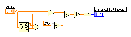

Guten Morgen ihr lieben,
der dummer Programmmmmmierer ist wieder da, und stellt wieder dumme fragenWink.
und zwar hat er eine Frage, wie man eine Matrix in Grauwerte umwandeln kann, der dumme Programmierer bittet um die Hilfe und hofft, dass er hier wie immer eine Antwort bekommt.
LG Dummer Programmmmmierer.Wink

was für Graustufen und welche Matrix? Glas1.......... Glas2

es geht um 2 D-Matrix und schwarz-weiss Graustufen.

Guck mal...

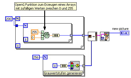

So, dann haben wir jetzt alles zusammen. Von beliebiger Matrix/2D-Array (sowieso dasselbe) zu U8-Array und dann zu Bild.
:klugscheiss ON:
@SeBa: Wenn du die Zahlen 0-255 gleichverteilt erzeugen willst, dann so:
Bei deinem Bsp sind 0 & 255 weniger häufig als die anderen Zahlen.
:klugscheiss OFF:Lol

' schrieb::klugscheiss ON:
@Seba: Wenn du die Zahlen 0-255 gleichverteilt erzeugen willst, dann so:
Stimmt... aber wer hat was von gleichverteilt gesagt?
