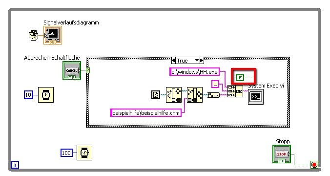

Hallo liebe LabView-Foristen,
ich habe für mein Programm eine Hilfe-Datei mit dem HelpMaker erstellt und möchte diese bei Nutzerwunsch per Knopfdruck öffnen. Ich bin mittlerweile soweit, dass sich die Hilfe öffnet und auch genutzt werden kann, allerdings ist dann das VI angehalten, wie als wäre ein SubVI mit einer While-Schleife geöffnet wurden. Ich weiß allerdings nicht wie ich das umgehen kann.
Drum bitte ich um eure Hilfe bei der Hilfe. Ziel ist, dass Hilfe und LabView-VI separat laufen und ausgewählt werden können.
Anbei ein Beispiel, dass besser zeigt, was ich verzweifelt versuche mit Worten zu erklärenBig Grin
PS: Ich hatte schon versucht die Hilfe-Datei über ActiveX zu öffnen, was mir aber nicht gelungen ist.
Notiz: Ich kann auf Arbeit keine 2010er-VI's öffnen.

So sollte es gehen:
Sonstige .vi  CHM_aufrufen.vi (Größe: 12,88 KB / Downloads: 244)

Falls du bei deinem VI bleiben willst, kannst du einfach den Terminal wait until complition? des System Exec.vi mit einer false-Konstanten belegenSmile
