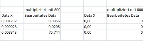

So hier habe ich was zusammen gebastelt..Ich hoffe ist es jetzt klarWink

Es geht ja um einen Drucksensor.
ich hab hier im Bild ein Satz von Daten eingefügt. Beim X=0,50018 z.b. ein P vom 0,086.. was eigentlich eine 0 ist. (nach der Anzeigegenauigkeit um stellung). aber bei einer kleinen X änderung z.b. letzte Data komme ich auf falsches wert 0,3....
Wenn ich die daten von Anfang an, 2 stellig oder einstellig nach der komma habe, dann wird ja die umrechnung mit der kennlinie auch passen! das ist genau das problem. bei einem X=0.5 will ich auf der anzeig überall 0 haben! nicht diese komische negative Werte! Die Kennlinie habe ich auf auf FP.
was sagst du dazu oder en Vorschlag ?
wobei ich will nur die Messwertegenauigkeit ändern. D.h. beim Dynamik Data sollte t_0 und dt unverändert bleiben. Nur X werte.

Zahlengenauigkeit ändern
Habe ich das richtig verstanden: Du misst (genaue!) Werte, berechnest mit ihnen was und weil Dir nun das Ergebnis nicht gefällt, willst Du die Werte so hindrehen (ungenauer machen), dass Dein Ergebnis passt? O
