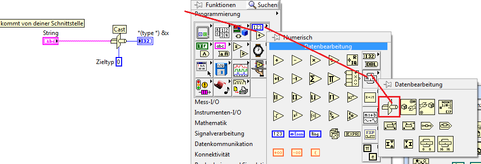

Ich möchte eine 32bit Zahl von einem Mikrocontroller über UART an LV senden.
Über die Uart-Schnitstelle kann ich immer nur 8bit senden.
Ich denke da an 2 verschiedene Möglichkeiten:
1)ich mache aus der 32bit Zahl 4x8bit-Blöcke und versende die hintereinander.
Kann LV aus einem solchen Datenstrom wieder eine 32bit Zahl machen?
wenn ja wie würde das gehen?
2)ich lasse im Mikrocoltroller die 32bit Zahl in eine Dezimalzahl umrechen und versende einzelne ASCII-Zeichen an LV.
Dann lasse ich den string zurück in eine Zahl umwandeln ...
Was meint ihr was einfacher in LV zu ralisieren ist?

Würde Variante 1 nehmen und in LV Cast ich die Königin nach Int.

Du bekommst vier Chars, die, wenn du sie von der Schnittstelle ausliest, einen String mit der Länge 4 bilden. Die vier Byte liegen hintereinander im arbeitsspeicher. Typecast interpretiert diese 4 x 8 Bit nun einfach als 32Bit Integer.
Der Spruch kommt von Rumpelstilzchen:
heute back ich, morgen brau ich, übermorgen hol ich mir das Kind der Königin
oder eben:
Heute code ich, morgen debug ich und übermorgen cast ich die Königin nach int
Die Königin ist somit dein String oder, wenns beliebt, dein U8-Array.
