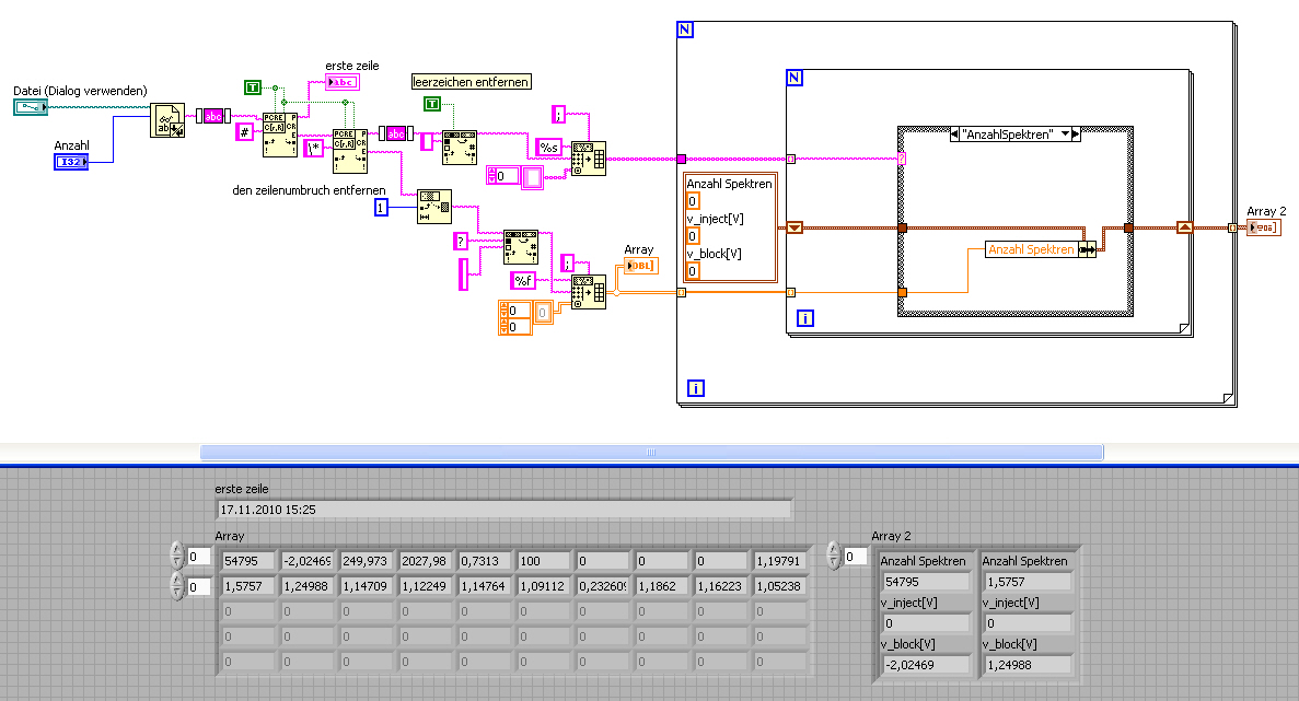

ich habe folgende Aufgabe zu bewältigen:
ich bekomme einen Datensatz einer Messung als txt Datei. Jede Zeile dieser Datei ist eine eigenständige Messung. In einer Messung werden mehrere Parameter gleichzeitig gemessen. In den obersten beiden Zeile befinden sich keine Messdaten sondern eine Kommentarzeile die mit # abgeschlossen wird und in der zweiten Zeile die Namen der Parameter die mit * abgeschlossen wird. Weiterhin wird jede Messung mit ? abgeschlossen. Die einzelnen Parameter in einer Messung werden durch ; voneinander getrennt.
Nun sollen die Daten wieder für LabView zur Weiterverarbeitung eingelesen werden. Dazu habe lich das VI Load Data geschrieben (unten angehängt). Die Daten werden eingelesen und dann für jede Messung in ein Control "Mustercluster" geschrieben. Alle Messungen sollen dann ein Array aus beschriebenen Musterclustern ergeben das den Ausgang des Vis bilden muss (Vorgabe vom Chef).
Außerdem sollte die Sache wenn irgendwie möglich mit dem Control Mustercluster nicht abgeschafft werden da es sich in vielen anderen SubVIs wiederfindet und quasi Kern des ganzen Projektes ist und je nach Messung geändert werden können sollte. Befindet sich in der text datei ein Parameter der nicht im Mustercluster vorhanden ist soll dieser auch nicht berücksichtigt werden. Befindet sich im Mustercluster ein Parameter der nicht in der txt Datei vorhanden ist soll dieser mit NAN oder 0 belegt werden.
Das Problem ist das es bei größeren Datenmengen relativ langsam geht. Bei 100 Messungen dauert es schon mehrere Sekunden. Die Dateien sollen aber später bis zu mehrere Tausend Messungen enthalten können.
Außerdem ist mir aufgefallen das am Anfang das Cluster langsam gefüllt wird spätere Cluster dann aber immer schneller gefüllt werden können.
Ich habe gelesen, dass der häufige Aufruf von Propertie Nodes die Performance verringert, daher habe ich noch das VI " Load data mit wenig Property Nodes" geschrieben bringt aber kaum einen Zeitvorteil.
Was kann ich verbessern so, dass man die Daten in relativ kurzer Zeit einlesen kann? Wenn es keine andere Möglichkeit gibt könnte ich zur Not das Format der Datei ändern ( aber nur wenn es unbedingt sein muss.

Ansonsten aus deinem Text destilliert:
Datei mittels ReadFromTextfile einlesen. "?" rausfiltern. Mit ";" als Trennzeichen per SpreadsheetstringToArray umwandeln. Die ersten beiden (Array-)Zeilen getrennt auswerten. Den Rest in Zahl (oder was auch immer gewünscht ist) umwandeln.
Zitat:Wo kann ich mich gezielt informieren wie LabView intern und in den zur Verfügung gestellten VIs arbeitet. Was kostet am meisten Speicher und Rechenzeit?
Menü Tools->Profile...

Hallo mrstrom,
wer hat sich bloß dieses Format ausgedacht...
Zitat:eine Kommentarzeile die mit # abgeschlossen wird und in der zweiten Zeile die Namen der Parameter die mit * abgeschlossen wird. Weiterhin wird jede Messung mit ? abgeschlossen. Die einzelnen Parameter in einer Messung werden durch ; voneinander getrennt.
Ausschnitt der Text-Datei:
Zitat:17.11.2010 15:25
Anzahl Spektren; v_block[V]; v_inject[V]; v_drift[V]; v_aperture[V]; Injection Time; Numeric; Numeric 2; Numeric 3; Spektrum*
54795,000000; -2,024690; 249,973020; 2027,981440; 0,731300; 100,000000; 0,000000; 0,000000; 0,000000; 1,197910' 1,575700' 1,249882' 1,147089' 1,122492' 1,147639' 1,091119' 0,232609' 1,186198' 1,162226'
Format mal aufgedröselt:
- erste Zeile mit Datum + Uhrzeit
- zweite Zeile mit einem #
- dritte Zeile mit Kanalnamen, beendet mit einem *
- vierte Zeile: zuerst die Werte zu den Kanalnamen, jeweils durch ein ";" abgetrennt, danach (ohne Zeilenende dazwischen!) die Spektrumswerte, diesmal getrennt mit einem Hochkomma (! Wieso das denn?)
- ganz am Ende: wieder ein ";", ein "?", ein ";" mittendrin noch ein Zeilenende...
Und noch besser: zusätzlich zu den Trennzeichen noch jede Menge Leerzeichen (statt einfach ein Tab dazwischen zu setzen)
Also Lösung:
-Datei lesen
- am # splitten, Datum+Uhrzeit auswerten
- am * splitten, Kanalnamen auswerten (falls nötig, anscheinend sind die ja feststehend, da du schon einen Cluster vorbereitet hast)
- Werte entsprechend Kanalnamen lesen, (z.B. mit einer FOR-Schleife), die Werte mit BundleByName in den vorbereiteten Cluster eintragen
- am nächsten ";" splitten (dies wäre das nach den Spektrumswerte), per SpreadsheetstringToArray mit Trennzeichen "'" (Hochkomma) in ein Array of DBL umwandeln, in Cluster eintragen
Fertig!
So sieht das aus (ohne das BundleByName und einige kleinere AuswertungenSmile):
Laden deiner Datei in unter 1s...

Mein Vorschlag:
- Sinnvoller Einsatz von Zeilenendezeichen
- statt mehrerer Leerzeichen nur ein Tab zwischen den Werten, Verzicht auf ";" und Hochkomma (da ja schon das Tab als Trennzeichen vorhanden und ausreichend ist)
- wenn Spektrumswerte eindimensional sind, dann alle Werte untereinander oder zumindest auf maximal 16 Werte pro Zeile begrenzt (dann meckert Excel nicht beim Einlesen deiner Textdatei!), Anzahl der Werte steht ja schon im Header
