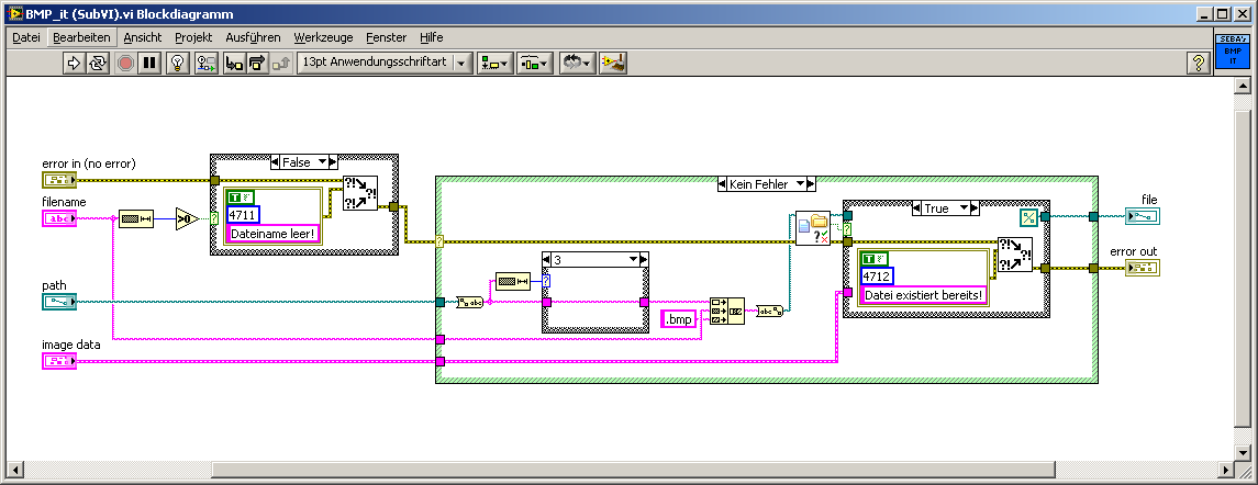

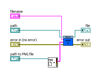

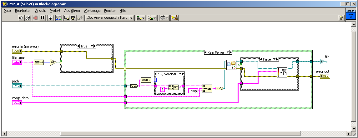

Sicher gibt es auch spezielle VI's... ich hab da sowas um Bitmaps zu speichern.
Guckst du:
Ach ja, du willst wissen was da drin steckt?
' schrieb:Write BMP
Big Grin
Lv86_img
Sonstige .vi  BMP_it__SubVI_.vi (Größe: 29,91 KB / Downloads: 233)
