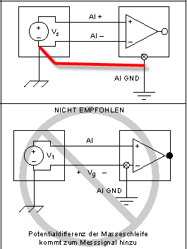

ich verwende ein NI USB-6210 um zwei unterschiedliche Spannungssignale zu messen und aufzuzeichnen.
Das Messgerät (NI USB-6210) verwalte ich mit dem DAQ-Assistenten.
Bei der Messung stelle ich allerdings fest, dass das (eigentlich) konstante Messsignal (Spannung) ziemlich springt.
Es gibt ein starkes Rauschen und kein konstantes Signal.
Die Verwendung verschiedener Filter hat mir nicht geholfen bzw. ich habe nicht die richtigen Einstellungen gefunden.
Die beiden zu messenden Ausgangsspannungen kommen von (über die Stromleitung) geerdete Geräte.
Muss ich das USB-6210 jetzt auch erden, obwohl die Schaltungsart "Differentiell" ist?

' schrieb:Die beiden zu messenden Ausgangsspannungen kommen von (über die Stromleitung) geerdete Geräte.
Das USB ist geerdet, wenn Du nicht gerad eine batteriebetriebenen Laptop verwendest oder mit eine 2pol Stecker ans Netz gehst.
Die Erdung ist auch bei differentieller Messung erforderlich, der Gleichtaktbereich ist beschränkt und wird leicht überschritten, wenn das Gerät floatet. Ausgenommen davon wären höchtens optogekoppelte Messungen, bei denen Gleichtaktspannungen von 1000V erlaubt sein können.
Man sollte sich aber nicht auf den Schutzleiter des Netzes verlassen, sondern eine extra Masseverbindung ziehen. Extra heißt hier: Es sollte drei Leitungen von der Quelle zum Mesgerät geben (Beispiel oben), und nicht nur zwei wie im Beispiel unten. (Von der Topologie her gesehen sind die beiden Schaltungen identisch, aber nicht von der Störsicherheit her)

Ich werde dann erstmal die Erdungsanschlüsse der Spannungsquellen mit dem Erdungsanschluss des Messgeräts verbinden.
