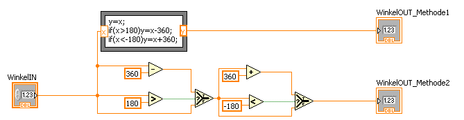

Ich habe folgendes Problem mit dem Formelknoten. Ich bekomme folgenden Fehler angezeigt:
Fehler in Zeile 1 ist durch ein '#' markiert: " array64# [y]; if(x>180) y=x-360; if(x<-"
Ich habe eine undefinierte Variable.
Im Anhang habe ich mein Programm.
Danke für die Hilfe.

ich verstehe nicht, was der formelknoten machen soll. evtl kannst du uns kurz erläutern, was im Array X drin ist, was du im Formelknoten berechnen möchtest und was du als Y raus geben magst.

Ich bekomme einen Winkel und wenn der über 180° ist, dann soll der Wert -360° gerechnet werden.
Wenn er unter -180° ist, dann soll der Wert +360° gerechnet werden.
Und wenn er zwischen -180° und 180° ist soll er den Winkel so ausgeben ohne ihn zu bearbeiten.
11.09.2009, 14:07
formelknoten
Wie wär's so?
Sonstige .vi  Winkel.vi (Größe: 7,82 KB / Downloads: 310)

oder eine von den beiden Methoden?
Ich glaube aber, dass du eher ein anderes Problem hast. Und zwar hast du an deinem Formelknoten keinen Winkel angeschlossen, sondern ein Array. Und da weiß ich nicht was das soll.

Moin Thorsten,
danke für deine hilfe du hast recht, ich möchte gerne deine 2 Methode ausprobieren.
Ich finde nur die true- false Symbol nicht das du verwendet hast.
