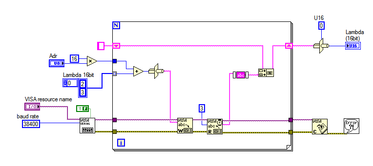

Das Manul ist klar und eindeutig. Der Einwand von rolfk ist zwar richtig, aber rein akademsch. Denn man kann, zumal wenn nichts dazu gesagt ist, doch wohl darauf vertrauen, daß die Reihenfolge der 4-bit-Werte "Adresse" und "Kommando" der Reihenfolge innerhalb des Bytes von links nach rechts, d.h. von High nach Low entspricht. Das Gegenteil wäre Verarschung des Anwenders.
Auch würde ich keinesfalls einen String mit mehreren Bytes an das Gerät senden. Es ist überhaupt nicht gesagt, daß das vom Gerät aus funktioniert. Also immer nur 1 byte senden und die Antwort des Gerätes abwarten.
Als Beispiel hier das Auslesen des 16bit Lambda-Wertes.(Kommandos 2 und 3).
    Lv86_img

Hast schon reicht, die Reihenfolge der beide Halbbytes im Byte hätte man schon benennen müssen. Recht eindeutig ist es nur für jemanden, der bereits Erfahrungn mit RS485 hat und weiß, daß vor jeder gesendeten Nachricht erst eine Adresse kommt und dann erst das Kommando. Aber davon darf das Manual nicht ausgehen.
Warnung mit dem String: Entschuldige vielmals, es war - zu Unrecht - auf Dich gemünzet. Habe mich durch Deinen Text verwirren lassen. Natürlich kann "Byte array to string" auch einen 1byte-String als Resultat haben.
Zu meiner Entlastung muß ich aber sagen, daß
Zitat:Danach sicherstellen dass diese Zahl ein 8 bit unsingned Integer ist, diesen in ein Array verwandeln (Build Array) und dann mit Byte Array to String in einen String um an die VISA Funktion zu senden.
eine etwas umständliche - und von daher missverständliche - Vorgehensweise/Beschreibung von dem hier ist:
Gruß Ludwig

' schrieb:eine etwas umständliche - und von daher missverständliche - Vorgehensweise/Beschreibung von dem hier ist:
[attachment=48977:Clip.png]
Ich verstehe, aber in meiner Erfahrung löst das erwähnen des Typecast bei Anfängern mehr Unklahrheiten aus, dann es erklärt. Big Grin
