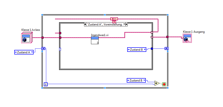

Hallo LabVIEWforum-User,
ich beschäftige mich beruflich seit wenigen Wochen mit LabVIEW. Derzeit bin ich noch nicht soweit, um zu sagen, dass ich LabVIEW wirklich gut kann.
Heute ist mir allerdings aufgefallen, dass mein Programmierstil in LV unter aller Sau ist.
Ich habe jede Menge Lokale Variable und jede Menge Flat Sequences.
Normalerweise bin ich es gewohnt, sehr modular zu programmieren (.Net, Java und Co.) was mir bei LabVIEW allerdings nicht gelingt.
Mit LV (>8.20) soll es ja möglich sein objektorientiert zu programmieren. Ich habe das mal etwas getestet und irgendwie "fühlt" sich das ganze aber an wie normale SubVIs.
Meine Vorgehensweise war so:
Erstellung einer Klasse (Test.lvlclass). Dort habe ich meine privaten Datentypen hinzugefügt (Array & String).
Jetzt habe ich drei dynmaische Dispatch-VIs erstellt:
1. Konstruktor (liest irgendwas ein und speichert es in dem Arrays & String)
2. Filter (konvertiert alle Zellen im Array in irgendwas um)
3. Ausgabe (hat als Eingabe ein Array und gibt dieses ohne was zu machen einfacher wieder aus (nicht besonders sinnvoll, aber ist ja nur zum üben).
Als nächstes habe ich ein VI erstellt und dort die Klasse reingezogen, dann die "Methoden".
Um ehrlich zu sein, weiß ich nicht was der genaue Unterschied zu den SubVis ist? Ein SubVI macht doch nichts anderes als diese "Methoden" oder?
Es wäre schön, wenn mich jemand aufklären könnte ob ich 1. Die objektorientierung in LV richtig verstanden habe und 2. Was der Unterschied zwischen den SubVis zu dieser Methode ist und 3. Sonstige Vorteile für OO in LV mir sagen könnte.
Daaaannkkeee

LVOOP Klasse ist:
- Struktur (Cluster) aus Eigenschaften (Member-Variablen)
- Zugehörige SubVIs für den Zugriff auf die Eigenschaften (Member-Methoden)
Eigentlich genauso, wie in anderen Programmiersprachen. Einen Konstruktor gibt es in dem Sinne nicht wirklich. Ein Konstruktor hat normalerweise die Aufgabe die Member-Variablen gleich nach der Instanziierung einer Klasse zu initialisieren (mit Default-Werten vorzubelegen). Dies macht man aber gleich bei der Erstellung der Klasse mit Hilfe von Make Current Value Default. Oden man macht noch eine Init-Member-Funktion dazu, die die Werte reinitialisiert.
Und ja, wenn ich mir dein Screenshot anschaue, sehe ich dass du die Klasse verzweigst. Hier bitte aufpassen. In LVOOP funktioniert es ByValue (nicht By Reference), somit hast du die Klasse kopiert. Ich würde die SubVIs lieber nacheinander aufrufen.

So wie Du schon gesagt hast, scheint es in der Tat bei jeder Neuverzweigung so zu sein, dass ein neues Objekt erstellt wird. (Sieht man auch ganz gut beim Highlight Mode).
Also liege ich mit meinem Verständnis genau richtig, was LVOOP angeht.
Kann man denn mit der üblichen "OO-Denkweise" in LVOOP wirklich gut programmieren? Kann ich mir das LVOOP wirklich so vorstellen wie in C# oder Java? (Objekte übergeben an andere Objekte usw?)
Bisher hab ich immer gehört, dass alles sehr sequenziell ist, gibt es mit dieser OOP Variante schon gute Erfahrung? Bzw. sollte man das jetzt auch hauptsächlich verwenden?

Ein Objekt an ein anderes Objekt übergeben macht man normalerweise nicht. Man übergibt normalerweise nur einige Variablen eines Objektes dem anderen.
Wenn du ein Klassen-Objekt übergeben würdest, dann wird es zuerst kopiert (verzweigt) und das andere Objekt bekommt nur eine Kopie des Objektes. Wenn du mit diesem Objekt etwas machen willst und dann zurückgeben willst, dann machst du es nur mit einer Kopie und nicht mit dem wirklichen Objekt. Es ist sehr wichtig das zu verstehen!
LVOOP an sich ist nicht schlecht, ich verwende es in allen meinen Projekten, weil es nun sehr strukturiert, modular und übersichtlich ist. Es entwickelt sich dadurch eine andere menschlich nähere Denkweise beim Programmieren. Und ja, falls du mit OOP allgemein vertraut bist, dann würde ich dir wirklich LVOOP empfehlen.
