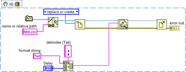

ich bekomme durch meinen program eine übertragungszeit ( empfangszeit - sendzeit) und ich will nicht jedes mal sie schreiben im excel, ich möchte gerne dass die werte ( übertrabungszeit) automatich in einer exceltabelle gespeichert wird

Du willst also Daten in einer Datei speichern und anschließend in Excel öffnen. Wenn das stimmt bietet sich das CSV-Format an.
Lv85_img
Sonstige .vi  Write_to_CSV.vi (Größe: 14,76 KB / Downloads: 286)
Gruß Julius

ich habe viele prograe gefunden und das problem ist , dass die messdaten als string sind aber meine als nummer und ich weiss es nicht wie ich es zum string umwandelen
11.08.2009, 12:15 (Dieser Beitrag wurde zuletzt bearbeitet: 11.08.2009 12:16 von Y-P.)
Rechenergebnis in Excel speichern
So z.B.:
Sonstige .vi  Konvertierung.vi (Größe: 5,1 KB / Downloads: 258)
Lv86_img
EDIT: Du kannst auch Zahlenarrays anschließen, dann kommen automatisch Stringarrays heraus.
