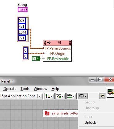

Das beste vorgehen (ev. für das nächste mal) wäre folgendes, jedenfalls mache ich das so.
Zuerst erstellst du dir eine VI-Vorlage (.vit) mit den Logos und der FP-Grösse usw.
Diese machst du auf Look, die können dann nicht mehr verschoben werden.
In den VI mit GUI rufst du als erstes die angefügte Funktion FP.Origin auf zum positionieren der VI-Arbeitsfläche.
Lv80_img
Sonstige .vi  FP.Origin.private.vi (Größe: 12,1 KB / Downloads: 185)

Ich habe jetzt mal alle Vorschläge die ich bekommen habe ausprobiert, vielen Dank erstmal dafür, aber die Methode von RoLe funktioniert am besten. Ist zwar meiner Meinung nach, etwas umständlich, aber es klappt. Vielen Dank

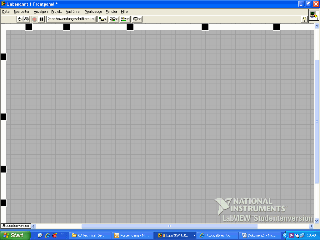

Ich habe noch einmal ein bisschen rumgespielt und da habe ich eine meiner Meinung nach recht gute Lösung gefunden. Ich habe mir einen Rahmen erstellt quasi so ein liegendes L und habe darauf Objekte erstellt. (Siehe Bild)
Danach habe ich alles als Gruppe zusammengefasst, und in meine fertigen, ungeordneten VIs reinkopiert. Dann habe ich die Gruppierung wieder aufgehoben und konnte mit den Ordnungsbuttons (an linken Rand ausrichten, an unteren Rand ausrichten etc.) die Symbole exakt anordnen. Geht recht einfach und schnell, und die Elemente sind auf dem Pixel genau angeordnet.
Man muß nur auf zwei Dinge achten. Dass sich das Element (z.B. der Stop-Button) verschiebt und nicht die Schablone auf dem Rahmen. Der Rahmen muß exakt in die Ecke kopiert werden.
Vielleicht kann noch ein anderer meine Idee gebrauchen Big Grin

' schrieb:.. aber die Methode von RoLe funktioniert am besten. Ist zwar meiner Meinung nach, etwas umständlich, aber es klappt. Vielen Dank
Ja, aber diese Lösung ist etwas alt.
Achim hat hier die *richtige* Lösung für LabVIEW ab Version8.
