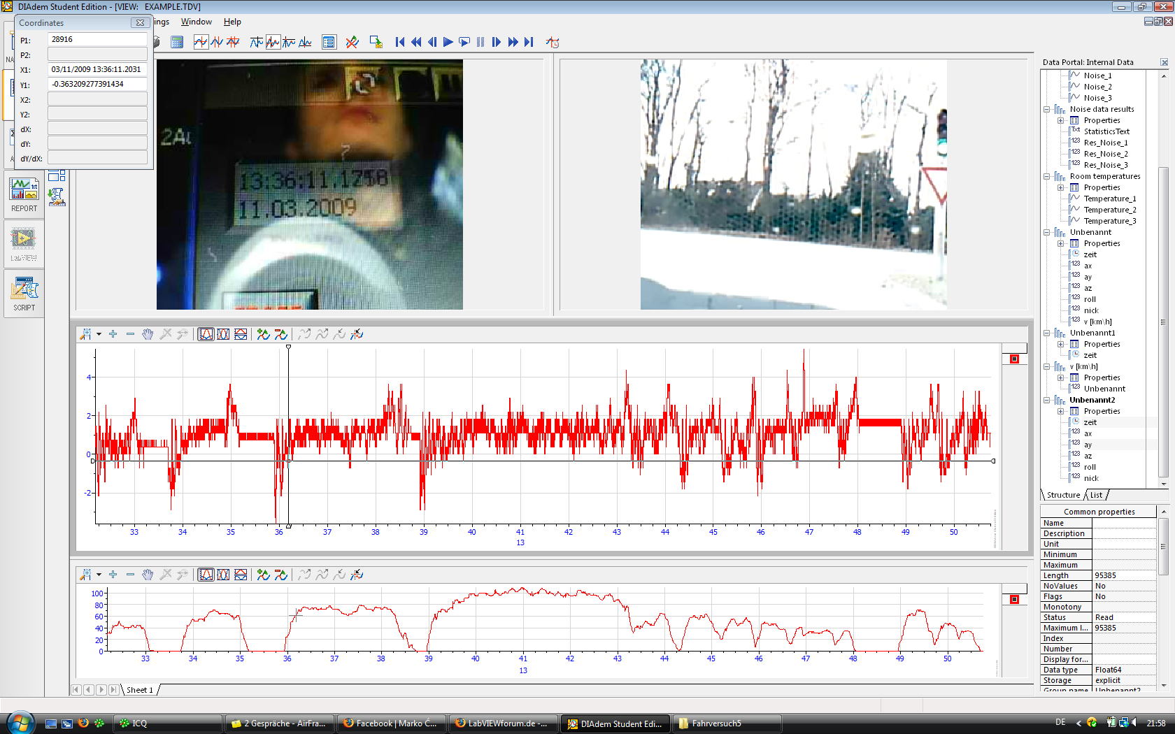

Hallo ihr Lieben,
bin total am Verzweifeln.
Ich nehme mit einem Wii-Controller Beschleunigungen, mit einer GPS-Maus Geschwindigkeiten und mit zwei Kameras Videos auf und das ganze in drei verschiedenen Programmen. Die Messwerte schreibe ich in TDMS.
Mit Hilfe einer globalen Variable starte ich die Video- und Messwertaufnahme. Mit einem Video nehme ich während der kompletten Testfahrt meine Systemzeit zur Kontrolle auf. Die andere Kamera nimmt alles vor meiner Nase auf.
Mit diesen Daten gehe ich dann in Diadem und synchronisiere sie über meine Systemzeit. Die Synchronisation funktioniert sehr gut. Meine aufgenommene Systemzeit vom Video weicht nur um paar 100stel von den Zeitwerten meiner Messwerte ab und das während des ganzen Versuchs. In Diadem kann man sich zu jedem Wert auch die Koordinaten anzeigen. Das funktioniert echt super.
Jedoch passen die Geschwindigkeits- und Beschleunigungswerte nicht zu den Videobildern. Untereinander sind sie plausibel. Während ich stehe, ist meine Fahrzeugbeschleunigung 0, wenn die Geschwindigkeit steigt, ändert sich auch meine Beschleunigung usw...
Jedoch passen die Messwerte nicht mit dem Videobild überein. Obwohl ich laut Video noch stehe, fahre ich laut der Messwerte aber schon. Diese Verschiebung steigt mit Dauer des Versuchs.
Hab mal einen kleinen Screenshot angehängt. Die Ampel ist gerade auf grün gesprungen. Jedoch fahre ich laut Messwerten schon mehr als 10 Sekunden. Oben sieht man die Beschleunigung, unten die Geschwindigkeit. (Wundert euch über die super Qualität der Videos nicht. Das wurde mit Web-Cams aufgenommen)
An der zweiten Kamera kann es nicht liegen. Habe aus Verzweiflung mit beiden Kameras meine Systemzeit aufgenommen und da gibts keine Abweichungen zu den Messwertzeiten.
Wenn ich mehr Zeitwerte als Messwerte in der selben Zeitspanne aufnehmen würde, dann X-Achse in Diadem ohne Messwerte weiter laufen, das tut sie nicht.
Weniger Zeitwerte als Messwerte in der selben Zeitspanne würde genau zu dem Effekt führen, der bei mir aufgetreten ist.
Wie kann ich das in LabVIEW verhindern? Ich stehe total auf dem Schlauch.

Aber um nochmal zu meinem Hauptproblem zurück zu kommen...
Habe gerade mal - wieso bin ich nicht früher auf die Idee gekommen - in die TDMS-Dateien rein geschaut. Es trifft leider nicht zu, dass ich mehr Messwerte als Zeitwerte habe, die Anzahlen stimmen genau überein.
Ich bin wirklich am Verzweifeln.
Ich verstehe das nicht. Habe auch mal während der Fahrversuche den Wii-Controller genommen und geschüttelt wie ein Verrückter. Die Ausschläge wurden mir in meinem Frontpannel direkt angezeigt, später beim Auswerten in Diadem war aber wieder die Zeitversetzung zu sehen war...
Ich wäre über Hilfe sehr dankbar.

' schrieb:Und wenn ich verstehen würde, was du da in deinem Diadem-Screenshot anzeigst?
Im oberen Teil links siehst man die aufgezeichnete Systemzeit von meinem Bildschirm, im rechten Teil Video aus der Windschutzscheibe. Darunter dann die Beschleunigungswerte und die Geschwindigkeit, beide über die Systemzeit.
Wenn man nun in den Graphen einen Zeitpunkt auswählt, in dem Fall 13:36:11,paar zerquetschte, dann zeigt DIAdem die passenden Sequenz in den Videos dazu an. Die Koordinaten werden mit den Kreuzen dargestellt, zusätlich sieht man ganz links oben die Beschleunigungskoordinaten des Punktes bei 13:36:11,paar zerquetschte.
Im rechten obenren Teil sieht man das Video, das die Fahrersicht darsellen soll. Man sieht, dass die Ampel Grün ist.
De facto stehe ich aber noch, einen Frame davor war die Ampel nämlich gelb und ich bin noch nicht losgefahren.
Laut Beschleunigungs- und Geschwindigkeitswerten, die man unter den Videos sieht, bin ich aber schon seit einer ganzen Weile losgefahren.

Woran der Fehler liegt kann ich dir leider nicht sagen, aber es hört sich so an, als ob ein Puffer nicht schnell genug ausgelesen wird. Als Zeit nimmst du ja nicht die Zeit, bei der ein Messwert erzeugt wird oder am PC eintrifft, sondern du speicherst den Zeitpunkt der Speicherung selbst. Was du auf jeden Fall machen solltest ist umwandeln der Skalare in Arrays entfernen. Was hat des denn für einen Sinn? Nimm deine Messwerte und schreibe alle zusammen in ein 2D Array (Schieberegister) und speicher dieses erst ab, wenn mehr als 1000 Messwerte pro Kanal im Array sind. Das hat den Vorteil, dass die Funktion tdms-Schreiben schneller ist und das *.tdms_index wesentlich kleiner ausfällt. Evtl kannst du dir dann das defragmentieren sparen. Anbei noch das gewünschte VI.

' schrieb:Woran der Fehler liegt kann ich dir leider nicht sagen, aber es hört sich so an, als ob ein Puffer nicht schnell genug ausgelesen wird. Als Zeit nimmst du ja nicht die Zeit, bei der ein Messwert erzeugt wird oder am PC eintrifft, sondern du speicherst den Zeitpunkt der Speicherung selbst. Was du auf jeden Fall machen solltest ist umwandeln der Skalare in Arrays entfernen. Was hat des denn für einen Sinn? Nimm deine Messwerte und schreibe alle zusammen in ein 2D Array (Schieberegister) und speicher dieses erst ab, wenn mehr als 1000 Messwerte pro Kanal im Array sind. Das hat den Vorteil, dass die Funktion tdms-Schreiben schneller ist und das *.tdms_index wesentlich kleiner ausfällt. Evtl kannst du dir dann das defragmentieren sparen. Anbei noch das gewünschte VI.
Vielen Dank für deine Hilfe. Ich bin relativ neu im Arbeiten mit LabVIEW. Habe auch schon von diesem Schiebereister gehört nur leider noch nie wirklich in der Richtung was damit gemacht. In Verbindung mit einer For-Schleife werden N Werte (Anzahl der Werte abhängig von der Anzahl der Schieberegister) metaphorisch auf N Blätter geschrieben, bevor sie weiter gegeben werden. Bei einer Whileschleife werden die Werte so lange gespeichert, bis die Schleife beendet wird. Ist das so korrekt?
Ich will, auch während der Speicherung, online die Messwerte sehen und auch jeder Zeit die Messwertaufnahme beenden können.
Meine Fragen sind nun, bevor ich anfange mein ganzes Programm umzustellen.
Müsste ich alles, was sich jetzt in der While-schleife befindet, beispielsweise bei dem Wii-Messprogramm, in eine Forschleife packen und mit Hilfe einer Case-Struktur zwischen dem Speichern und dem Nichtspeichern wechseln (So wie es auch bei der Kamera gemacht wurde)? Nur die Stränge zwischen die TDMS: Schreiben und meinen Skalaren durch ein Schieberegister laufen lassen wäre ja sinnlos.
Wie beende ich eine For-Schleife bevor sie die 1000 Messwerte erreicht hat. Die restlichen werte sollen j auach noch meine TDMS: Schreiben erreichen und danach such noch gewährleistet bleiben, dass die TDMS auch gescheit geschlossen wird.
Wie du bestimmt merkst, habe ich ein paar Probleme mit dem Aufbau des Programmes wegen der Zwischenspeicherung durch Schieberegister.
Ich bin euch echt sehr dankbar für eure Hilfe. Ich arbeite schon fast 3 Monate ganz alleine an diesem Projekt. Mein Vorgehen bis jetzt habe ich den Affen abgeschaut. Aber mir fehlt nach so einer langen Zeit einfach die Motivation die Programme durch Versuch und Irrtum zusammenzupfuschen.
