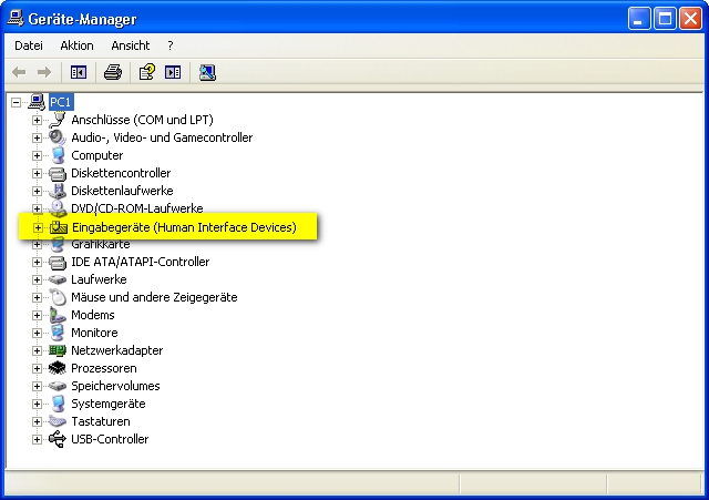

25.02.2009, 14:21
A.Berndsen Offline
Beiträge: 2.437
8.2.1 - 2011
724xx
Specified USB board not detected
Ich hoffe wir sprechen vom Gleichen!
Den Eintrag zu HID-Geräten findest Du im Gerätemanager.

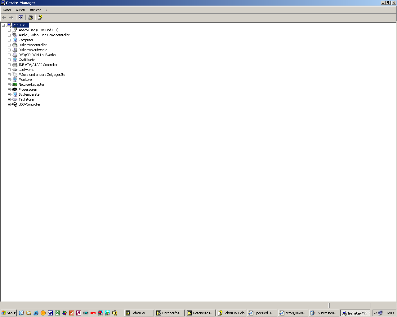

25.02.2009, 16:13 (Dieser Beitrag wurde zuletzt bearbeitet: 27.02.2009 16:30 von jg.)
Kathy Offline
Beiträge: 123
Registriert seit: Feb 2009
7.1 Student Edition
21039
soooo, habe nochmal intensiv gesucht, aber irgendwie gibts das nicht bei mir....., was natürlich das Problem sein könnte.
