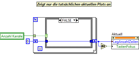

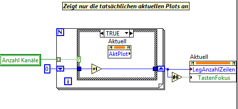

Je nach Anzahl der Signale Anzahl der Plots anpassen
Achso, Du meinst, dass in der Plotlegende sinnlose Plots ausgeblendet werden?
Das könntest Du so machen....
Sonstige .vi  Plots_aus_Legende_ausblenden.vi (Größe: 230,41 KB / Downloads: 591)
Lv80_img

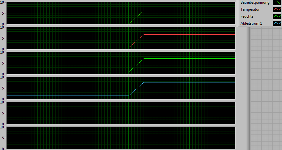

Hey danke klappt zum Teil, jetzt gibt es nur noch ein Problem.
Er zeigt zwar in der Legende (siehe Beispiel) 4 Plots an, behält aber trotzdem den Stapelplot der vorher eingestellt war 6.
Erst durch umschalten im offline Modus(siehe Beispiel) von Stabel auf überlagerte und dann wieder auf Stapel übernimmt er die 4 Stapelplots.
Was kann ich da machen?

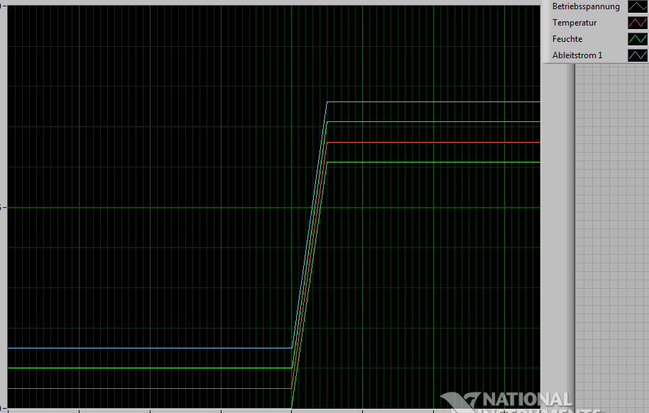

Gibt es vielleicht die Möglichkeit bei überlagerten Plots mehrere Ursprünge in der y-Achse zu erzeugen und durch ein offset das jeweilige Signal zu verschieben, würde ja theoretisch den Stapelplot ersetzen.

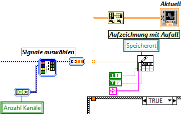

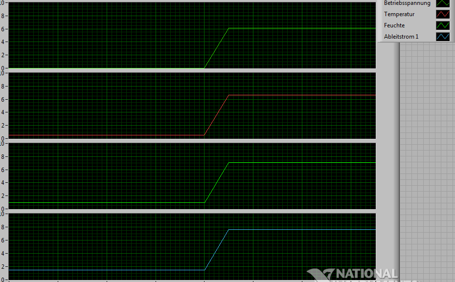

danke hat doch geklappt musste nur das Signal in ein 2-D-Array umwandeln, jetzt passt sich der Stapelplot automatisch, im laufenden Programm, der Anzahl an. Einziger Nachteil muss den Plots jetzt selber nen Namen zuweisen (vorher wurde der Signalname automatisch übernommen), aber das sollte kein Problem sein.
Die fertigen Programmsegmente als Fotos, für alle die mal vor dem selben Problem stehen.
Danke vielmals für eure Hilfe (Markus, Jens)
