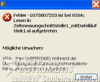

ich stehe hier leider vor zwei Problemen. Ich möchte gerne Messwerte zweier
Messgeräte von einer seriellen Schnittstelle abwechselnd in eine ASCII Datei (.asc) einlesen. Das
funktioniert eigentlich auch. Erstes Problem: Jedoch bekomme ich nach einer gewissen Zeit immer einen
Fehler. Siehe Bild unten.
Das passiert immer wenn die .asc Datei zw. 430 und 530 kb groß ist.
Hat einer von Euch eine Idee?
Schön wäre es wenn ich alle x- Werte neu anfangen könnte (fäng in der selben Datei wieder bei 0 an),
oder wenn ich alle z.B. 50 Messwerte eine neue Datei anfangen würde und dieses dann zwischen z.B.
Datei 1 und Datei 2 alterniert.
Wollte eigentlich vermeiden das ExpressVI zu verwenden.
Zweites Problem: Wie mache ich das eigentlich mit dem Timestamp. Ich hatte auch gerne die Millisekunden
angezeigt. Momentan sehe ich aber während einer Messung immer nur Stunde, Minute und Sekunde. Ich bräuchte
aber auch die Millisekunden, damit ich überprüfen kann ob die Messwerte auch sauber im 200 ms Sek. - Takt
eingelesen werden.
Verwendete Labview- Version ist 8.6 Studentenversion.
Danke schon mal für die Hilfe

Der Fehler kommt aus der VISA-Kommunikation, ich bezweifle, dass er ursächlich mit einen parallelen Datenspeicherung zusammenhängt.

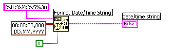

Hilfe! Dauerndes File-Open ohne das dazugehörige File-Close! Also entweder du schließt den File nach dem Schreibvorgang jedesmal, oder du reichst die File-Refnum an den nächsten Schleifendurchlauf weiter, wobei du dann nicht wieder den File neu öffnest.
Zwecks Millisekunden, nimm eine andere Zeit zu String Funktion. Z.B. die hier:
Oder "Format Into String"

Danke war hilfreich. Habe nur den Timestamp gegen Datum und Zeit mit Sekunden
ermitteln genommen, damit ich hinter jedem Messwert die passende Zeitmarke habe.
Nun mal schauen wie sich das mit dem Fehler so entwickelt. Habe auch das Datei
konsequent schließen mit eingebaut.
