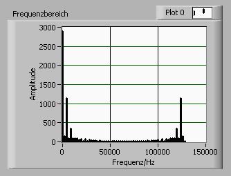

ich habe ein Signal bei etwa 4350Hz und taste es mit 128000Hz ab. Jetzt bekomme ich aber immer zusätzlich zu den Realen Frequenzen eine "Spiegelung" (siehe Anhang). Sprich 128000Hz-"vorhandene Frequenzen"=Spiegelung. Gibt es eine einfache Möglichkeit diese wegzubekommen ?

nach dem Abtasttheorem kannst Du mit 128kHz Abtastfrequenz nur Frequenzen bis max. 64kHz detektieren alles darüber ist Schrott.
Tip:
Anzeige und Auswertung auf maximal 64kHz begrenzen (Tiefpassfilter diskret oder softwaremässig).

Die Spiegelung in der Fouriertransformation ist eigentlich um den Nullpunkt, d.h es gibt zu jeder postitiven Frequenz (bei reellem Zeitverlauf) eine gleichgroße negative Frequenz. Da es in LV aber keine Arrays mit negativen Indizees gibt, werden in LV die negativen Frequenzen wie bei Dir zu sehen in den oberen Bereich verschoben.
Um diese redundanten Anteile wegzuschaffen hast Du zwei Möglichkeiten:
Entweder: Das VI "FFT" nicht verwenden und satt dessen eines der VIs unter Signalverlaufsmessung verwenden, z.B das VI "FFT Spectrum".

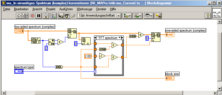

Oder: In einem solchen VI sich das Blockbild anschauen und dort abgucken, wie die Profis von NI das Abschneiden machen, also z.B so:

Das mit dem Abschneiden hatte ich schon versucht, jedoch bekommt die FFT auch Frequenzen heraus, die nicht dem Abtasttheorem entsprechen und daraufhin in die untere Hälfte angezeigt werden.

Aber das mit dem Herausklauen der FFT Funktion, aus der der "FFT Spectrum" Funktionen hat super geklappt.
