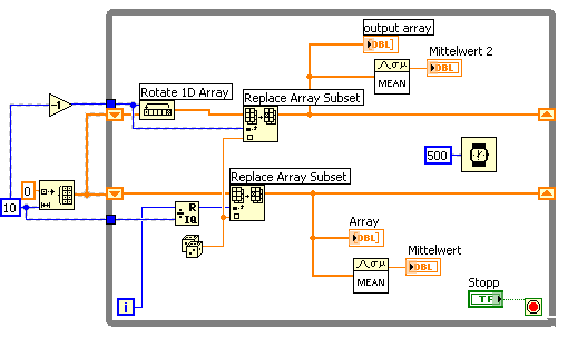

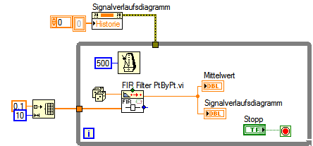

Bei der zweiten frage steh ich ein bisschen auf´m Schlauch. Ist bestimmt einfach komm aber nicht auf die Lsg. Ich kriege in einer Schleife fortlaufend Werte und möchte den Mittelwert der letzten zehn. Ich habe auch eine Lsg. aber da habe ich am Ende ein zu großes Array.

Zu 2: Einfachste Löung ist mit FIR-Filter, mit 10 Koeffizienten vom Wert 0.1. Es gibt auch ein VI zur Koeffizientenermittlung für gleitenden Mittelwert, der Nachteil ist da nur, daß da als Input die "Halbwertsbreite" eingegeben werden muß. Halbwertsbreite 4 ist Mittelwert über die letzten 9 Werte, Halbwertsbreite 5 über die letzen 11 Werte. 10 Werte geht nicht. Deshalb Handeingabe.

zu 2.) Danke, für die Antwort. Ich dachte daran ein Array zu initialisieren und dann mit zehn Werten aufzufüllen und dann Shiften (0 Wert ist neuer Wert , zehnter Wert raus).
Aber ich weiß nicht wie ich das Shiften einfach Lösen kann.

' schrieb:zu 2.) Danke, für die Antwort. Ich dachte daran ein Array zu initialisieren und dann mit zehn Werten aufzufüllen und dann Shiften (0 Wert ist neuer Wert , zehnter Wert raus).
Aber dafür gibt es doch eine Funktion in der Array Palette!
Hier mal 2 Versionen mit "Ring-Puffer", oben wird immer verschoben und hinten eingefüllt, unten einfach die älteste Version innerhalb des Arrays überschrieben.
Nur der Vollständigkeit halber, die guten Lösungen hat ja Jens schon genannt.
Mit Verwendungeines eines Shiftregisters sähe die Lösung so aus:
