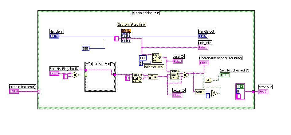

Hallo ,

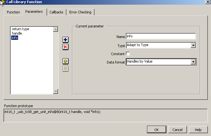

habe die usbtc08.dll über oben genannte Funktion in LabVIEW 7.1 integriert.
Problem, nur bei dieser Funktion, LabVIEW absturtz mit Fehlermeldungsfenster: LabVIEW.exe hat Fehler verursacht und muß beendet werden. Weitere Meldungen: memory.cpp Fehler, Operation kann nicht beendet werden, Speicher überlauf. Sind keine Clusterfehlermeldungen aus LabVIEW sondern Windows Fehlermeldungen. Danach schließt sich mein Programm bzw. der Rechner hängt sich auf.
Siehe auch folgender Artikel: http://www.picotech.com/support/post-13481.html&fid=20
ist so wie es aussieht das selbe Problem wie bei mir.
Brauche aber unbedingt diese Funktion. Diese liest mir die Seriennummer vom Device aus. Habe mehrere, daher benötigt zur Festellung welches Gerät welche Messwerte sendet.
Ohne diese Funktion läuft alles prima, seither. Nur die Messwerte sind total unzuordenbar.
Das VI ist nicht von mir, konnte es auch hier am Rechner nicht anschauen, da kein LabVIEW installiert.
Könnte meines auch noch nachladen. Ist aber bestimmt gleich.
Lv85_img
Sonstige .vi  USB_TC_08_get_unit_info_query.vi (Größe: 44,49 KB / Downloads: 402)

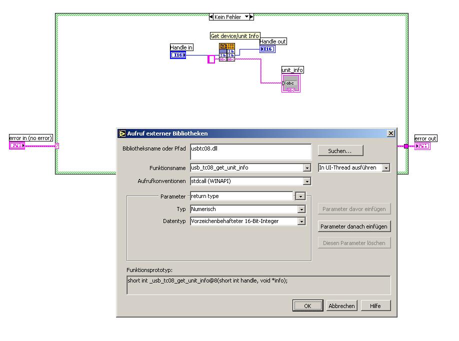

ich habe mehrfach mit deiner Library rumgespielt, und ich glaube, jetzt habe ich was.
Import der Funktionen mit dem LV8.6-Dll-Assi geht hervorragend, sogar solche Aufrufe wie usb_tc08_get_unit_info werden importiert.
Jetzt aber zu deinem Aufruf usb_tc08_get_formatted_info, es hat gedauert, bis bei mir der Groschen gefallen ist. Zuerst habe ich nämlich die Funktions-Aufrufe mit Hilfe des DLL-Assi importiert und hatte gar keine Probleme. Dann habe ich es nochmal versucht und bekomme deine Fehlermeldung. Ebenso beim heruntergeladenen VI. Das was seltsam.Hmm
Am Schluß habe ich durch Zufall Folgendes ausprobiert, und zwar am Eingang "string_length" einen WertYahoo, keine Fehlermeldung mehr!
Wieso jetzt was in der Einleitung von mind. 256 steht, frag mich nicht.
Und ob das jetzt wirklich endgültig die Lösung ist, kann ich auch nicht versprechen, da ich es natürlich ohne Hardware probiert habe. (Vielleicht kommt auch daher der Fehler? Vielleicht darf man die Funktion nur bei angeschlossener Hardware aufrufen. Aber das musst du mal ausprobieren).

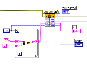

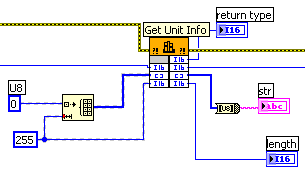

Außerdem sollte bei LV<8.6 der String schon mir der richtigen Länge vorbelegt sein, also z.B. so:
oder so:
ansonsten gabs bei mir auch wieder Fehlermeldungen.

habe deine Vorschläge geprüft. Danke dir vorab!
Funktionieren leider beide nicht so, als dass mir dass Gerät jegliche Daten liefert.
Unten stehendes Beispiel, so geht es zwar aber manchmal stürzt LabVIEW wie beschrieben ab.

:hmm:Und wie sieht es aus, wenn du den String mit 255 Leerzeichen vorbelegst, so wie vorgeschlagen?

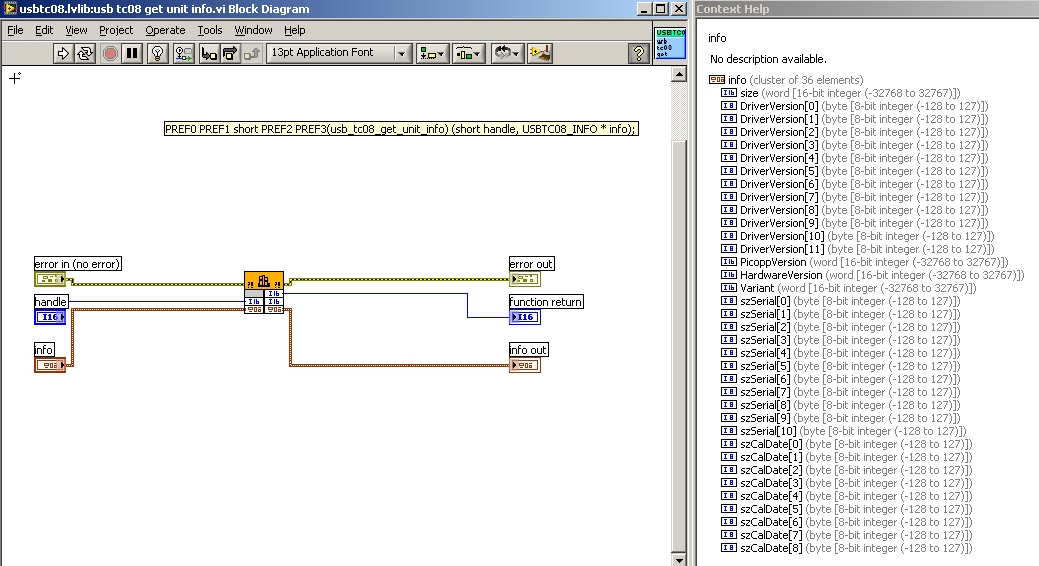

Ich lade auch mal den Screenshot der Funktion hoch, so wie sie der Assistent erstellt hat:
Vielleicht hilft das weiter. Ich denke, die ganzen I8 Werte kann man wahrscheinlich auch durch U8 Werte ersetzen. Und dann natürlich aus den Arrays wieder einen String machen. Alles ohne Gewähr, ich kanns nicht testen und hoffe, der Import-Assi hat alles richtig gemacht.

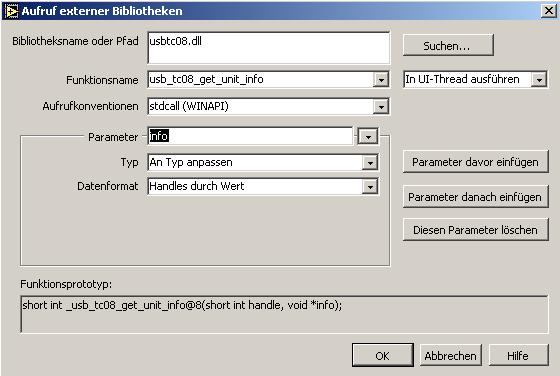

Hallo Jens,
danke für die schnelle Antwort. Da ich leider keinen Zugriff auf eine 8er Version habe, wäre es sehr hilfreich wenn du einen Screenshot.jpg (siehe *.jpg Beispiel unten) von der erstellten Funktionsdeklaration machen und einstellen würdest.
Danke!
17.12.2008, 11:33
Picotech TC-08 Thermologger
OK, ist eigentlich alles so wie bei dir, UI-Thread, handle 16bit Integer, ebenso return Value = 16 bit Integer.
Von Interesse für die ist wahrscheinlich nur noch der Cluster, und das sieht in 8.6 so aus:
