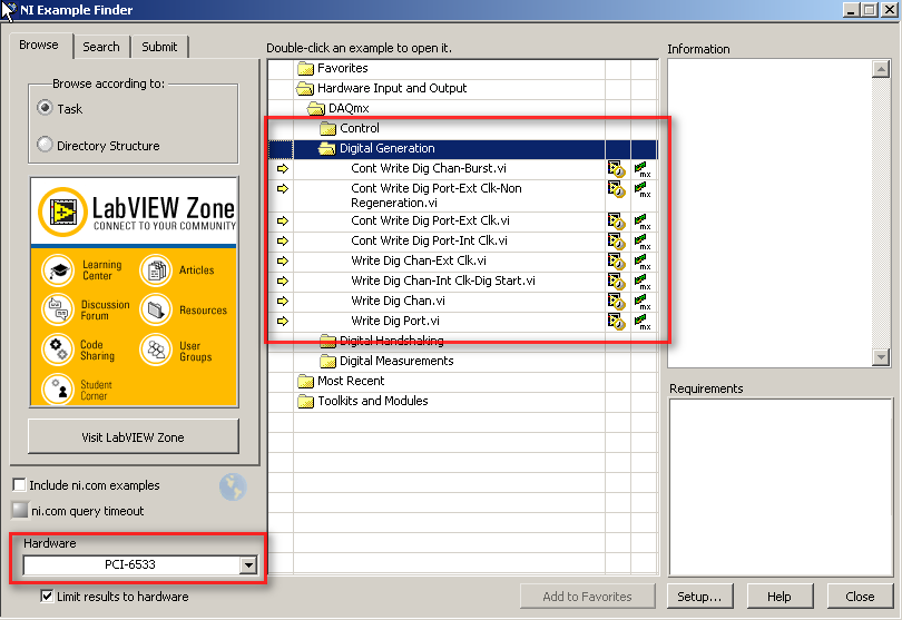

Schau dir mal die zu deiner Karte passenden Bsp. im NI Example Finder an:
Dazu links unten die passende Hardware hinzufügen, auswählen und Bsp auf diese Hardware einschränken.

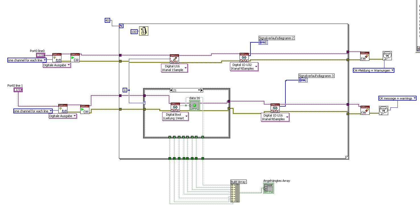

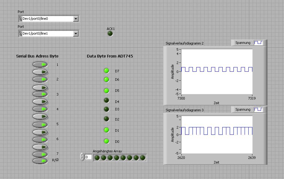

ich hab es jetzt geschafft die Bitfolge mit dem Takt zu synchronisieren, doch jetzt muss ich die einzelnen Bits zusammenfassen und als Binärzahl darstellen oder am besten als Hexidezimahlzahl
ich habe versucht mit einem Array die einzelnen Bits zusammen zu fassen, doch wenn ich das Array-anzeige Element aus der For-schleife raus mache bekomme ich keine Werte angezeigt und wenn ich in die Forschleife setze laufen mir die Werte weg. Ich hoffe ihr habt mich verstanden.
Guckt euch die Bilder an oder gleich das VI

dein Array wird angezeigt, sobald die For-Schleife beendet wird. D.h. nach dem 40. Durchlauf. Es sind also die Werte beim letzten Durchlauf (i = 39) relevant. D.h. wiederum du setzt in der unteren Case-Struktur oft den Wert "false" (= Standardwert). Daher kommt nicht das am Array-Ausgang an, was du gerne hättest.
Was soll denn genau dort ankommen?
Vielleicht ist hier ein Array als Schieberegister sinnvoller und je nach aktivem Case-Fall (er)setzt du dort den entsprechenden boolschen Wert.

danke für deine Antwort,es sollen die Daten im Array ankommen, die auch gelesen werden.
Es sind in der Case Struktur die Werte 21,23,25,27,29,31,33,35, sie werden mit einem externen IC genau nach dem Takt geschrieben, was ich angegeben habe.
z.B. eine Adresse 10011100.
Kannst du mir mal ein Beispiel zeigen wie ich das in ein Array schreiben kann also Bitfolgen als Binärzahl oder Hex-Code, weiß nicht mehr weiter.
Das mit dem Schieberegister wollte ich auch machen, aber wusste nicht wie ich das umsetzen soll....
