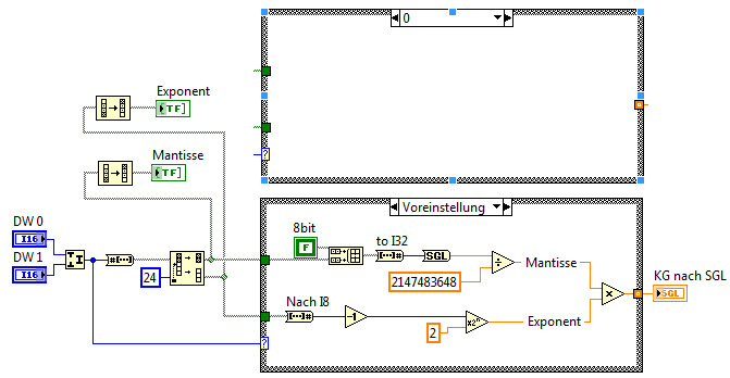

Ich lese aus einer Siemens S5 Steuerung eine Gleitpunktzahl (Doppelwort) aus einem Datenbaustein aus.
Mein Problem, ich bekomme den Ausgelesenen Wert nicht in eine Real zahl (SGL Format) umgewandelt.
Ich habe im Doppelwort 0 eine KG =1000000+03 stehen und lese jetzt Datenwort 0 und 1 aus der SPS aus, dann steht in meinem Array Index 0 =1892 und Index 1 = 0 als Ergebnis erwarte ich eine 100.0 im SGL – Format wenn ich diese beiden Werte zu einem Doppelwort zusammenführe.
Vielleicht hat jemand einen Vorschlag.

Ja, einfach dem Doppelwort (=U32-Zahl) per Typumwandlung den Typ SGL unterschieben - das müßte normalerweise funktionieren.
Edit: Was soll denn diese seltsame "S5-Gleitpunktzahl" für eine interne Struktur haben? Eine normale Single-Gleitkommazahl nach IEEE-754, wie sie der Rest der Welt - und dazu gehört auch Labview - benutzt, scheint es ja nicht zu sein: dazu passt Dein Zahlenbeispiel nicht.

Mit diesen Angaben lässt sich nichts anfangen, und ich verliere die Lust. Wer weitermachen will, findet hier die notwendigen Formatangaben.
Kurfassung:
a) Mantisse = bit 0..23, Zweierkomlement-Darstellung
b) Exponent = bit 24..31, Zweierkomplement-Darstellung
c) Es wird Basis 10 verwendet, nicht wie üblich Basis 2. Also Zahl = Mantisse * 10^(Exponent)
d) Ausnahme für Zahl=0 beachten.

Sonstige .vi  KG_NACH_SGL_V1.vi (Größe: 26,82 KB / Downloads: 691)
Hier mein Lösungsweg wenn jemand Interesse hat.
In LabVIEW 2009
Gruß Ralf

Es geht einfacher:

Das passt aber vorne und hinten nicht! Die Vorzeichen-Behandlung beim Exponenten fehlt komplett (im Prinzip ist der Exponent genau eine I8, wenn -128 = 0x80, laut Link unten) und in der Mantisse ist sie verkehrt! (EDIT: Mantisse ist korrekt. Mein Fehler).
vgl. mal hier Link zu Siemens
Bei der Anzeige der Mantisse im FP solltest du auch noch Bit 0 anzeigen.Wink
Ich glaube, so stimmt es (EDIT: Nein, stimmt nicht, deshalb Upload gelöscht):
