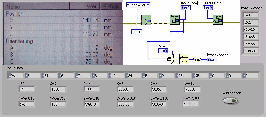

ich habe ein Problem bei der Filterung eine Kuka-Roboter augegebene Daten.
Es sind Positionsdaten in eine 12 Byte Format.
- Byte 0: Bit 0-7 = Bit 0-7 der Position X Axe
- Byte 1: Bit 0-6 = Bit 8-14 der Position X Axe
Bit 7 = Vorzeichen (0 = Positiv, 1 = Negativ)
- Byte 2: Bit 0-7 = Bit 0-7 der Position Y Axe
- Byte 3: Bit 0-6 = Bit 8-14 der Position Y Axe
- Byte 4: Bit 0-7 = Bit 0-7 der Position Z Axe
- Byte 5: Bit 0-6 = Bit 8-14 der Position Z Axe
- Byte 6: Bit 0-7 = Bit 0-7 des Winkels A
- Byte 7: Bit 0-6 = Bit 8-14 des Winkels A Axe
- Byte 8: Bit 0-7 = Bit 0-7 des Winkels B
- Byte 9: Bit 0-6 = Bit 8-14 des Winkels B Axe
- Byte 10: Bit 0-7 = Bit 0-7 des Winkels C
- Byte 11: Bit 0-6 = Bit 8-14 des Winkels C Axe
Wie ihr sehen könnt, liegt das Problem an der Vorzeichen bei z.B Byte 1, ich bekomme die Daten je nachdem wie ich es Anzeigen möchte in Hex, Binär oder Dez-Format, das Problem ist, wie ich dieser Vorzeichen ausfiltern kann, da das Byte nur als Zahlen darsteht und das Vorzeichen schon mit im Zahl steht. Kann ich das Byte in einzelne Bit splittern? Wenn ja könnt Ihr mir vielleicht ein Beispiel machen?

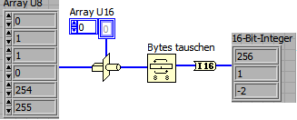

Für den Fall, daß ein Array vorliegt und negative Zahlen als Zweierkomplement dargestellt werden, dieses Beispiel:

Lucki<-- Danke für die Erklärungen, also Byte 0 und Byte 1 wird zusammen für die Darstellung der X-Achse benötigt, ich habe bei mir die 8 Bit Darstellung benutzt.
z.B. 11111111 11111111 - das Fette Bit soll das Vorzeichen sein, die restlichen Bits müssen danach zusammengefügt werden, da es die X-Achse darstellt.
Das ist ein Array aus 12 Elemente. Auf jeden Fall ist es kein String, ansonsten wäre es schon einfacher. Hier füge mal das Bild damit du eine bessere Vorstellung davon hast, manchmal fällt es mir schwer mit Worten zu erkären. Ich versuche mal deine Methode morgen in der Firma, hoffe es klappt.

' schrieb:Für den Fall, daß ein Array vorliegt und negative Zahlen als Zweierkomplement dargestellt werden, dieses Beispiel:
Ich glaube, da gehört vor das Ausgabeelement noch die Funktion "8 bit tauschen" rein. Kann es sein, dass der Typkonvertierer intern aus der Low-High-Reihenfolge (intel; siehe Beschreibung und Eingangselement) eine High-Low-Reihenfolge macht (motorola, siehe Ausgangselement)?
02.12.2008, 08:38 (Dieser Beitrag wurde zuletzt bearbeitet: 02.12.2008 08:39 von Lucki.)
Zeichen aus einzelne Byte Filtern
' schrieb:Ich glaube, da gehört vor das Ausgabeelement noch die Funktion "8 bit tauschen" rein. Kann es sein, dass der Typkonvertierer intern aus der Low-High-Reihenfolge (intel; siehe Beschreibung und Eingangselement) eine High-Low-Reihenfolge macht (motorola, siehe Ausgangselement)?
Die Reihenfolge bei der Typkonvertierung ist High-Low (Motorola), das stimmt. Daß man die 8 bit noch tauschen muß, damit hast Du auch recht, aber wissen konnte ich das nicht, das wurde erst klar nach dem Beitrag #4. Man sieht dort am fettgedruckten Vorzeichenbit, daß die Byte-Reihenfolge LSB- MSB ist.
Die richtige Konvertierung sähe also jetzt so aus:

Ich habe es Heute in der Firma versuch, es funktioniert nur fast, also bei allen positive Werten kommt es zur richtigen ergebnis, nur bei negativen konnte es nicht unterscheiden, hier nochmal die Anzeige.
Bei normale Rechnung habe ich das Byte 1 mit 256 multipliziert dann mit Byte 0 addiert.
( 5 x 256 ) + 150(96Hex) = 1430 <--- Das funktioniert nur wenn der Wert positiv ist
Bei neg. Wert z.B. Byte 1 =74H und Byte 2=84H in Binär 1110100 und 10000100 , da ist der Fette Wert ein Minus, somit ist das Byte 2 gleich 4H und nicht 84H. Ich habe es in das Programm von Kuka gesehen wie die Positionswerte sein soll, hab vergessen ein Screenshot davon zu machen. Werde morgen eins machen. Wie kann die da das Programm unterscheiden lassen, es geht doch nur wenn ich das 1Bit rausfiltere und eine Abfrage mache wann das 1Bit 1 ist muss dann das Byte mit 128 bzw. 1000 0000 dazu addieren. Ist es so richtig?

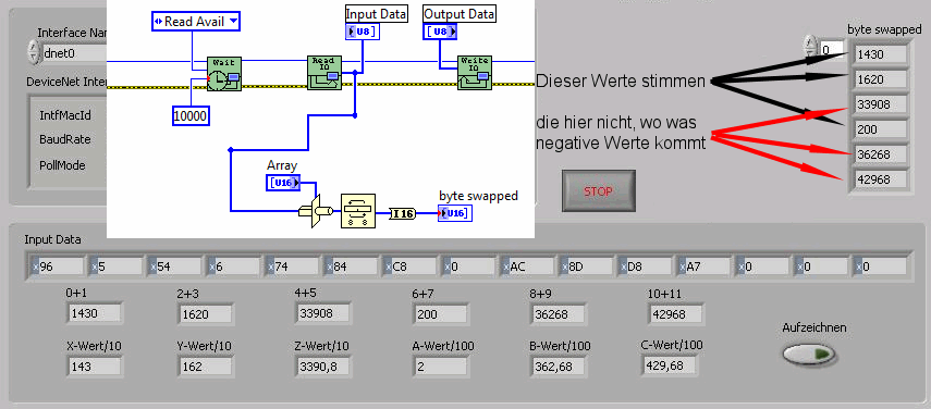

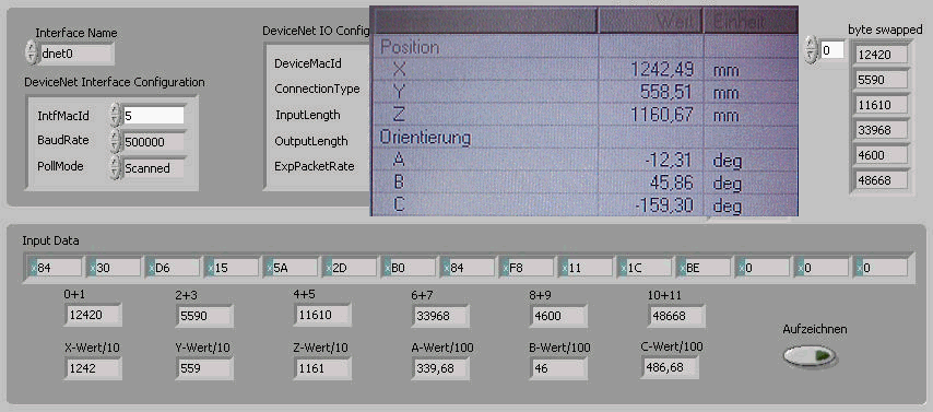

Hier habe ich 2 Beispiele als Bild eingefügt, ich habe bei den einen Beispiel auf I16 umgestellt, es zeigt zwar was in Minus an, aber nicht der richtige Wert. Also es funktioniert erst wenn die Werte im pos. Bereich liegen. Die beiden Bilder habe ich noch ein Screenshot von den echten Werten aus Kuka. Ich hoffe es wird nicht all zu kompliziert sein. Vielen Dank für die Hilfe.
