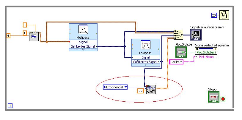

ich möchte ein signal durch zwei Filter schicken und danach noch einen Mittelwert bilden. mit den Filtern funktioniert es auch wunderbar, aber der Mittelwert wird im Signalverlauf immer nur für einen kurzen Moment angezeigt. wieso?

wennst das ganze mal langsamer laufen laesst und dir einen numerischen idicator an den ausgang vom dcrms haengst, wirst sehen, dass der nicht immer einen mittelwert zurueck liefter.

und was kann ich machen damit er immer einen mittelwert bildet?

nachdem du gerne express VIs verwendest :-), nimm den statistic block
