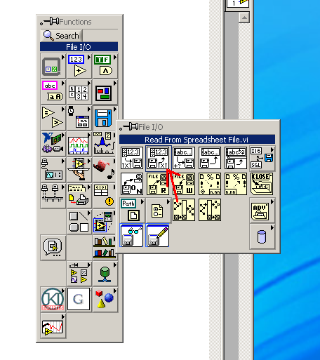

Werte aus Datei lesen
Bahn
evtl solltest du uns mal genauer beschreiben was du zu tun gedenkst ...
eine CSV datei ist schnell eingelesen... damit
T
