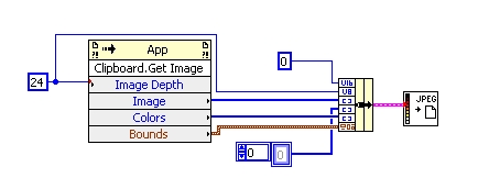

Hallo LVG,
kann mir jemand sagen ob es möglich ist, einen screenshot ohne das Vision Toolkit abzuspeichern. Am besten als JPEG.
Den Screenshot erzeuge ich mit hilfe der user32.dll.
Mfg
Gabriel

' schrieb:Hast du den Screenshot denn schon? Also geht es hier darum einen Vorhandenen Screenshot abzuspeichern, oder geht es darum, einen Screenshot zu erstellen?
Der Screenshot ist bereits gemacht und befindet sich im Clipboard. Nun stellt sich die Frage ob man die Bildinformationen irgendwie ohne das Toolkit erreichen und als z.b. JPEG-Bild abspeichern kann.

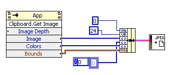

Screenshot ohne Vision Toolkit abspeichern
' schrieb:Der Screenshot ist bereits gemacht und befindet sich im Clipboard. Nun stellt sich die Frage ob man die Bildinformationen irgendwie ohne das Toolkit erreichen und als z.b. JPEG-Bild abspeichern kann.
Hallo Gabi,
es gibt eine fertige Funktion in LabVIEW. Bin nicht sicher ob´s auch in einer Exe funktioniert. Wenn du dazu etwas brauchst habe ich da aber noch andere VI´s.
Mike
' schrieb:Hallo Gabi,
Mike
Okay,.. Soweit war ich eben auch mal gekommen,.. Allerdings habe ich es nicht hinbekommen, die Image-Daten als JPG abzuspeichern. Muss man sich da ein eigenes Image-Data-Array basteln?
Mike
Hey super .... danke ...... wo hast du die Funktion gefunden??? Oder bin ich blind? Also unter Methods/Clipboard ist diese Funktion jedenfalls nicht .... komisch ..... aber trotzdem .... danke nochmal
