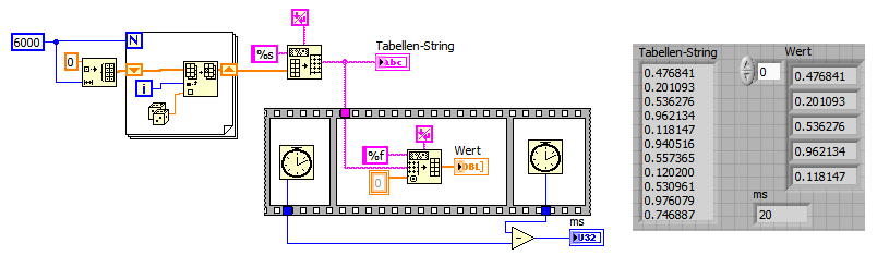

Die von Mike empfohlenen Funktionen "Tabellenstring nach Array" und "Array nach Tabellenstring" sind fertige VIs, die sich bestens für Deine Aufgabe eignen. Hat das einen Grund, daß Du dafür eigene Sub-Vis gebastelt hast, die 300 mal langsamer sind? Vielleicht habe ich eine Anforderung übersehen.
Habs mal ausprobiert: Die Umwandlung von 6000 Zeilen Text in 1D DBL - Array dauert ca. 20ms.
Kann leider nicht inlv71konvertieren, das VI istLv80_img
Sonstige .vi  array2string.vi (Größe: 13,29 KB / Downloads: 619)

Ich benutz jetzt die "Tabellenstring nach Array" Vi's ... funktioniert auch ohne probleme ....
