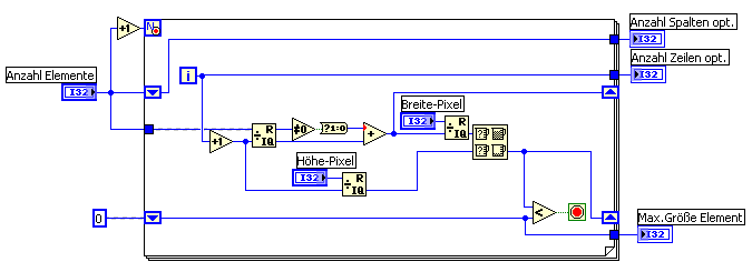

Hi Leute,
Ich rechne nun schon seit Tagen und komm einfach nicht dahinter.
Ich möchte quadratische Anzeigen darstellen und zwar unter folgenden Bedingungen:
möglichst Bildschirmfüllen (ohne Balkenränder oben/unten oder an den Seiten wie bei Filmen im falschen Format
bei maximaler Anzeigengröße
unabhängig von der Anzahl der Anzeigen und
der Bildschirmauflösung, Seitenverhältnis und Ausrichtung
Das ganze soll also so funktionieren:
z.B. 5 Anzeigen sollen auf 1440x900pix dargestellt werden, optimal wäre hier wohl 3 Anzeigen in 1. Reihe und 2 in 2. Reihe.
Wenn man nun aber den Bildschirm ins Hochformat dreht entsteht die Anordnung 1. Reihe 2, 2. Reihe 2, 3. Reihe 1 Anzeige
Bei anderesn Seitenverhältnissen sieht es meist weider anders aus gerade wenn man mal mit 30 Anzeigen rechnet.
Hintergrund ist ein übles Platzproblem, ich darf keinen Pixel verschwenden.
Ja das ist eine Knobelaufgabe, deshalb erstmal nur die Frage ob jemand sowas überhaupt schon mal gemacht hat und ggf. Beispiele vorhanden sind.
Evtl. ist es ja garnicht so schwer und ich brauch nur nen Schubs in die richtige Richtung.
Gruß Andi

Hallo Andi,
was sind das denn für fünf Anzeigen? Ist die Größe dieser Anzeigen änderbar? Sind die 5 Anzeigen alle gleich groß? Erläutere bitte die Rahmenbedingungen.
Mike
05.09.2008, 19:19
Chasing Offline
Beiträge: 64
Registriert seit: Oct 2007
8.2.1; 2010
de_en
07
Anzeigengröße anhand von Bildschirmauflösung berechnen

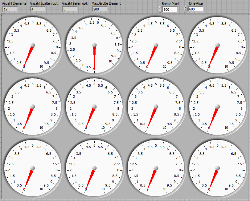

Also, es handelt sich um einfache Rundinstrumente die ich als Quadrate werte also gleiche Kantenlänge.
Alle Anzeigen sollen gleich groß werden.
Gegeben ist also eine bestimmte Anzahl Quadrate (z.B. 5)
und die Größe vom Bildschirm.
Gesucht ist die Kantenlänge der Qaudrate bei bestmöglicher Bildschirmfüllung.
Ich hoffe ich hab jetzt nix vergessen.
Gruß Andi

Ungüstig ist ja genau das Problem worum es geht.
5 Anzeigen habe ich als Beispiel gewählt weil hier jeder sieht wo das Problem ist.
Im fertigem Programm müssen bis zu 25 Anzeigen je Monitor darstellbar sein.
Der User kann wählen wieviele Anzeigen er sehen will und die sollen dann eben so groß es geht dargestellt werden.
Leider geht es nicht darum was ich will, sonst würde ich es viel einfacher machen.
